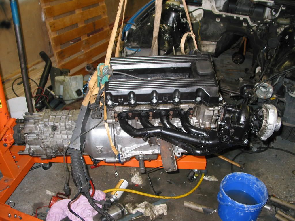

  Вот у шведов пример бюджетный имеется по случаю м40-42.:
 /go.php?l=aHR0cDovL3d3dy5wdXJlLXBmLmNvbS9waHBCQjIvdmlld3RvcGljLnBocD90PTEzNTMxJmFtcDtzaWQ9MzJjYmQwZmM5NTJhNmQzY2UxYWFlYjZkM2ViYzQyODE=
