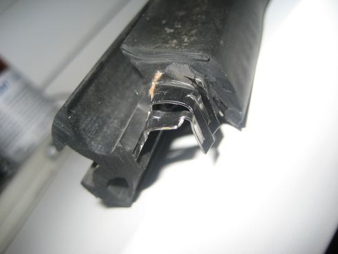

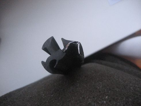

с верёвкой - самый НЕ правильный способ.
абисняю почему - наша резинка, в отличии от совковых, имеет каркас металлический, который при установке по верёвочке разгибается и резинка перестаёт выполнять уплотнительные функции.

Выньте старое стекло, пощупайте металлические элементы которые внутри уплотнителя. Потом поставьте на место резинку без стекла... Потом снимите и простучите ее по периметру резиновой киянкой несколько раз. Потом оденьте в проем обратно и почувствуйте как плотно она садится. Как работают эти металлические п-образные скобочки когда они не разогнуты веревкой.
И желание ставить этот уплотнитель веревкой пропадет раз и навсегда. На русских авто этих скобок нет и стекло ставить веревкой не только можно но и нужно.
У меня на авто из-за предыдущих стекольщиков спереди не было пола а сзади арок, вода подтекала по уплотнителям много лет.
Продолжайте ставить веревкой и молотком можно еще подстучать.
На заводе клин уплотнителя заправляют специальным инструментом. Похожий можно увидеть в старых руководствах по ремонту Москвичей 412.

Чтобы резинка прижималась к кузову плотно, надо ее перед установкой простучать киянкой несильно, чтобы подплющить металлический каркас.
