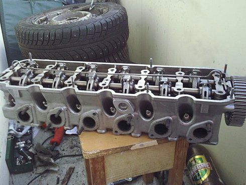

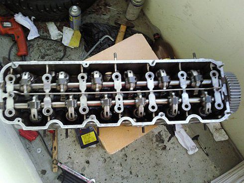

Allone
« Ответ #4 : 29 Сентября 2010, 23:51:08 »
Вертел ГБЦ М20Б20 в руках не так давно. Часть шпилек присутствовала, другая часть была вывернута с гайками. Насколько помню - шпильки не напротив каналов.
  • Сообщений: 32755
« Ответ #5 : 30 Сентября 2010, 00:09:25 »
Ну за Б20 не скажу, а на Б25 точно они никак не сообщаются.
Allone
« Ответ #6 : 30 Сентября 2010, 00:15:46 »
собсно башка Б20 со стороны выпуска. Кагбэ шпильки не совсем напротив маслоканалов.
оно какг-бэ в стенку ГБЦ упирается. Конечно если шпильки длиннее поставить и упереться в клапана - вот тогда может масло оттуда и попрёт
