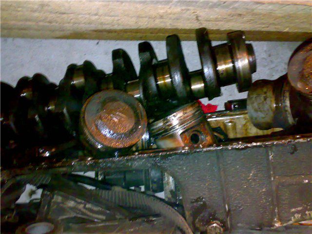

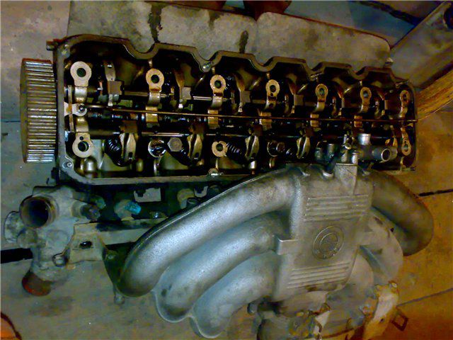

Пока снимал мотор, с коробкой сорвал себе спину, но все же снял. в процессе разбора обнаружил, что кидало масло в патрубок к дроссельной заслонке. Дальше веселее... Снимаю голову, и вижу что в поршнях остались ямки. тут же мысль, новые поршня + кольца. Скидываю блок. вчера дефектовал блок. обнаружил что шатунные вкладыши лучше поменять, коренные можно еще поставить, но думаю до кучи и их поменять. Но так же там нашел и приятные моменты: поршня, кольца и цилиндры все номинального размера. К сати, чуть не забыл, четверила она у меня из-за того что ремень проскочил, было смешно когда на светофоре пытаешься ее разгозовать а она огнем из стокового глушителя плюется)))
Сегодня дефектовал блок, клапана позагибало все к чертовойматери, но это еще не самое смешное было. самое веселое было когда я обнаружил что у меня сломано 4 постели из 6. вместо постеле рассверлены дырки и вкручены болты, так что все там держится хорошо, и лишней вибрации там нет. завтра ждет дефектовка коробки... посмотрим что вылезет... хотя уже и так знаю что надо делать кулису, а то как-то она сильно разболтана.

дальше фотки по моторке в разборе, но пока все общее более интересное будет позже
на следующих двух фотках найдете неисправность головки?)))
