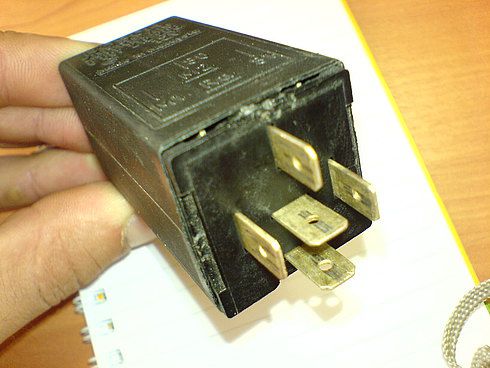

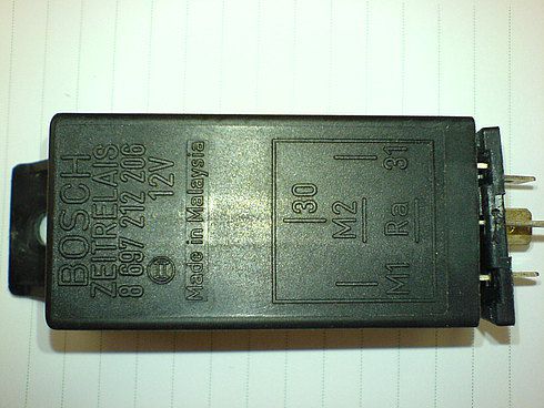

Никак не удается найти какой либо информации по вот такому реле BOSCH ZEITRELAIS  8 697 212 206  знаю лишь только что это реле времени 2 канальное для управления задержки срабатывания, если не ошибаюсь, какими-то моторами. В принципиальных электрических схемах его нигде не нашел (может мои схемы кривоваты), каталог BOSCH молчит.  Вопрос, следующий, так зачем и чем управляет???
Заранее спасибо!

В машине в каком месте нашлось?
  • 318i/09/1985, была :(
  • Сообщений: 712
  • Репутация +12/-3
  • Локация: Московская область
« Ответ #2 : 30 Мая 2007, 10:18:18 »
Водительская сторона в районе ручки открывания капота ближе к моторному щитку

« Ответ #4 : 30 Мая 2007, 10:27:58 »
Реле задержки выключения света в салоне.

« Ответ #8 : 30 Мая 2007, 19:36:10 »
похоже на реле центрального замка
30 +12
31 масса
м1 и м2 провода актуаторов
ra управление

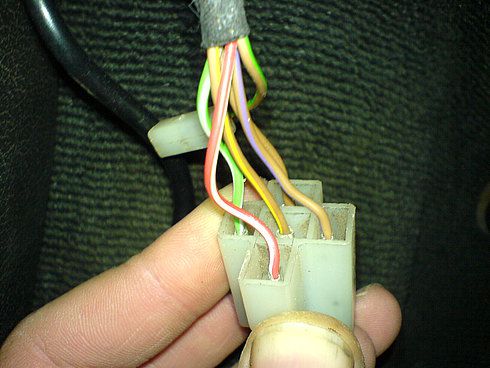

« Ответ #12 : 31 Мая 2007, 08:23:07 »
Что-то очень непонятно стало вообще разобрав реле накидал схемку подключения, собрал сначала на стенде все работает алгоритм работы понятен, далее перешел к авто подключил возникла первая проблема в том что управляющий (запускающий)провод соответствующий клемме «Ra» вызвонить не удалось, отцепив его от клемника , функция запускающего была смоделирована в итоге произошло срабатывание клапана печки (с характерным щелканьем) причем только при  выключенном зажигании…
Посмотрев ссылку получил вот что:
«[ZEIT] - Считает время 1 и время 2 (по аналогии с расходом). Сначала в минутах:секундах, потом часах:минутах.
Максимальное значение 99 часов 59 минут. Это просто elapsed time и ничего больше. Останавливается при выключении зажигания и возобновляется при его включении. Отсчет начинается после нажатия s/r.
В машинах, оборудованных стояночным подогревом (парк вентилейшн) задает время пуска и остановки подогрева соответственно.» но это описание функций бортового компьютера!!! Его у меня нет.
Выводы пока следующие (может и ошибочные) все установленное каким-то образом связано с подогревом салона, но как??? … наличие данного девайса не полное явно выражено отсутствие жгута с проводами (части схемы) но чего именно не понятно.
У кого какие идеи по выше написанному, рассмотрю любую инфу.

« Ответ #13 : 31 Мая 2007, 12:42:03 »
В общем интересная мысль пришла данное реле времени может быть служит для отсекания контура радиатора отопителя во время запуска двигателя при низких температурах. Т.Е для более быстрого вывода двигателя в тепловой режим с помощью уменьшения объема охлаждающей жидкости и как следствие снижение износа двигателя при низких температурах.

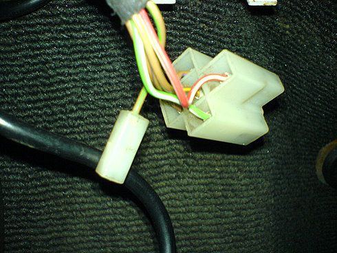

Центральный есть, а вот родной сигналки и нет.  Реле центр замков  в кик панели за пластмассовой крышечкой (под динамиком) это я уже при ремонте авто все перетряхнул, но что делать с этим реле времени а главный вопрос  за чем оно пока не понятно.
