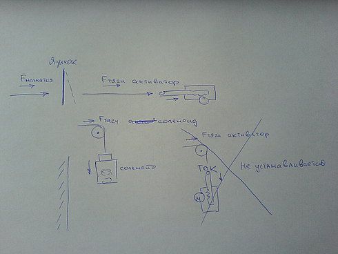

« Ответ #20 : 01 Июня 2007, 12:13:12 »
При приложении силы вертикально направленному язычку (прямое нажатие) усилие не большое согласен, но расположить исполнительный механизм в такой плоскости не получится (будет выходит в полость багажника) располагать придется под каким-то углом близким или равное 90 градусов активаторы уже так не работаю, да еще плюсом учтем возросшую нагрузку в замке, вследствие закрывания багажника он же на уплотнителе (и что ходит свободно в разобранном состоянии не будет иметь такую свободу в собранном)

« Ответ #21 : 01 Июня 2007, 12:20:41 »
у меня в собранном состоянии с уплотнителем все легко.
а изменить направление тяги на 90 градусов совсем не проблема

« Ответ #23 : 01 Июня 2007, 12:48:52 »
Ким образом можно загнуть тягу, чтобы язычок и активатор остались в одной плоскости?

« Ответ #24 : 01 Июня 2007, 13:02:55 »
1. вот ты вместо соленоида и поставь активатор, привод через тросик с колесиком.
2. потом можно стелать на конце активатора конус, как у "английской защелки" и им нажимать язычок.
3. разобрать механизм замка и посмотреть, за что еще можно дернуть или толкнуть
