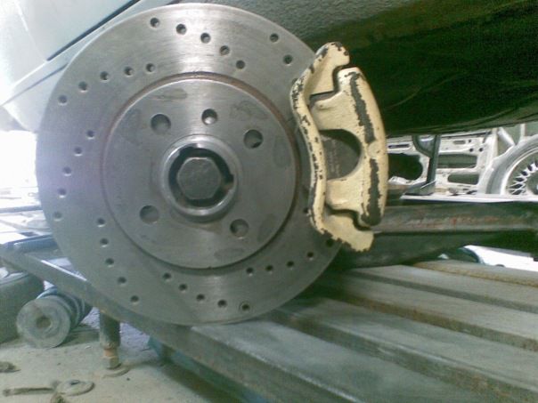

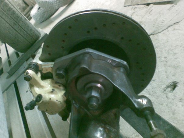

« Ответ #5 : 17 Октября 2010, 18:08:40 »
вот
правда фотки ток с телефона
только там надо будет кольцо точить,центральное отверстие на переднем диске больше!

« Ответ #6 : 17 Октября 2010, 19:17:11 »
а чертёжика переходника случаем не осталось
  • Сообщений: 11666
  • Репутация +1411/-2086
« Ответ #7 : 17 Октября 2010, 20:30:36 »
чертежа и не было! ;D
переходник делался из куска квадратной стали с 4мя дырками и отверстием по середине!
нл сделать могу,ток чуть позже!

  • Сообщений: 11666
« Ответ #11 : 17 Октября 2010, 22:33:40 »
это отец мой делал! :-[
чёртёж сделаю на следующие выхи!

  • Сообщений: 11666
« Ответ #16 : 17 Октября 2010, 23:15:07 »
была то же такая мысль!взяли суппорта(от пассата,там ручник то же прям на суппорта идёт),я их два дня пи*о*асил от ржавчины и окиси!
оказалось что они на наши тормозные диски не подходят(маленькие слишком)
да и они сцуко такие дохлые-с учётом того,что машина иногда будет ездить боком,они не пойдут!да и для дрифта нужен гидравлический ручник!
так что решили поставит родные передние суппорта!
