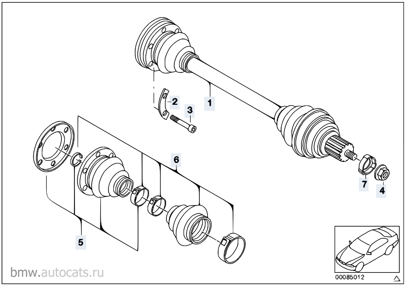

« Ответ #12 : 20 Октября 2010, 12:29:29 »
Подскажи плиз, номер этой деталюшки, если не трудно, я на экзисте смотрел там нету её...((
по етк эта обойма - одно целое с приводом
имхо тебе дорога н аразборку купить угандошеный привод и снять с него обойму

« Ответ #14 : 20 Октября 2010, 12:40:37 »
Holland.9  большое спасибо за совет, куплю загашенный шруз и возьму оттудова нужную железку..

« Ответ #19 : 20 Октября 2010, 13:05:48 »
ну полуось продают за 1000р.
полуось с люфтами за 500 р., с которой я могу взять нужное колечко..
Единственный напряг, для замены этого колечка-колпачка нужно будет с моей полуоси снимать шруз.. вот и думаю, могут там быть напряги? и снимется ли он нормально?

« Ответ #20 : 20 Октября 2010, 13:11:24 »
а чо ему ненормально сняться?
https://www.e30club.ru/forum/index.php/topic,50750.0/all.html
  • Сообщений: 749
  • Репутация +22/-5
  • Локация: г. Щелково
« Ответ #21 : 20 Октября 2010, 13:14:13 »
Во-во!! крышка шруза, вот как называется нужная мне штука))
