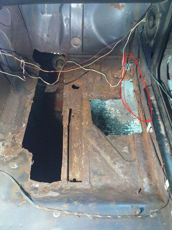

« Ответ #43 : 13 Марта 2011, 18:34:53 »
Форумчане, подскажите, кто как заваривал дно по краям? Просто я вот подумал, что если я начну варить по краю, то внутри порога я никак не смогу обработать металл. Там ведь полюбому вся защитная обработка сгорит, а как туда лезть потом хз. Вот старая фотка, но на ней обведу то, что я имею ввиду.
г. Королёв М.О
« Ответ #44 : 13 Марта 2011, 18:45:48 »
а порог у тебя в идеале?
у тебя проблема судя по всему привариться к внутреннему ребру порога. ну приваришся к нему, внутри там да грунтовка заводская выгорит, если она там есть еще.
залезть туда непроблема - в пороге из салона куча дырок, туда пихается трубка с распылителем и задувается чем угодно. например пушсалом. однако вспученая грунтовка не даст пушсалу доступ к горелому металлу.
имхо по простому - залатать как попало и как попало обработать - на 2-3 года хватит.  в зависимости от колва-соли на дорогах и режима эксплуатации.
на больше - надо срезать пороги и т.д.
лонжерон на фотке тоже не совсем счастлив...
кстати в этом раене все выгнивает из-за отсутствия или кривости теплового экрана приемных труб выхлопной системы.

« Ответ #49 : 14 Марта 2011, 18:15:14 »
я делал на новом металле изгиб в форме буквы "п" ток наоборот,одевал на стык порога с днищем,проваривал и заливал кислотой а потом мовилем,снаружи или сурик или резинобитумный антикор ток который в банках как у краски,ещёможно после кислоты пушечного сала напихать туда шприцем,ток грей его на воде,горит млин))) и в перчатках,горячий когда жидкий...
