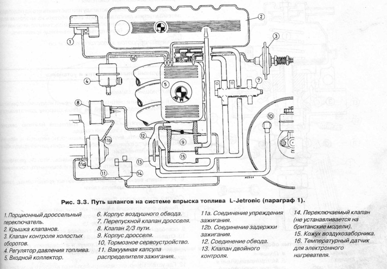

итак проблема появилась снова*пока не прогреется обороты стабильно плавают от 1100 до 1500 как будто бы кто то нажимает на педаль через определенное кол-во времени.как только двигатель прогреется обороты становятся на нормальный режим 800-850*ХЗ что может быть-чуть позже попробую выложить видео*

Типичная работа принудительного ХХ. Ищи почему завышенный ХХ на прогреве. Эконометр замечу характерно периодически стремится к 0, это значит форсы отключает, что подтверждает что это принудительный ХХ.

ezhevika это скорее всего ретардный клапан и ещё одно его название клапан 2/3 пути, проверь как он подсоединен и есть ли он у тебя вообще.
  • Сообщений: 10
« Ответ #43 : 20 Июня 2011, 12:47:41 »
под номером 8

всем спасибо*сегодня гляну номерок его*а вариант его проверить есть??

так*номер не прочитать-весь затерт-может кто подскажет ?1987 апрель M20B20

Да отключи его и соедени трубки напрямую. Почти все без него ездят. Хотя с ним разгон пошустрее и жрёт поменьше.

это в последнюю очередь*сначала попробую найти его номерок*да и заказать наверное*я так понимаю деталь под номером 5???

№ 5 больше не делают. Можно купить только его аналог № 16. Только цена тебя не порадует.
Клапан
Единица измерения: Штука
Вес: 0.038 кг
Цена: €54.10/ $77.38
Номер детали: 11 73 1 705 581
Старый номер:
11 73 1 286 269
E30 M20B20 LE4-Jetronic АКПП
