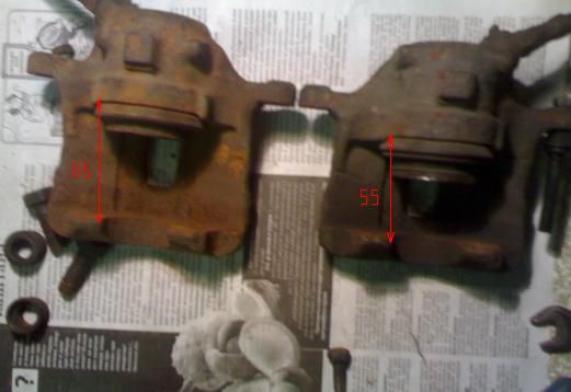

в свое время на форуме меня уже убедили, что разница передних вентилируемых и невентилируемых GIRLING только в скобах, а пару дней назад товарищ Steyr опять посеял в мою душу сомнения...  :( :( :(
у кого есть под рукой вентилируемые тормозилки от GIRLING сделайте фото и напишите вот этот размерчик:
ну и вдогонку - кто видел передние невентилируемые ATE?   :-[

Фоток делать не буду - ибо нахъ, вентелируемый Гирлинг 65мм от края цилиндра под поршень и до лапы.
А с чего сомнения? В каталоге же чётко - по 1му номеру на каждый тип суппотра (Гирлинг/АТЕ), и по 2 на скобы (вент/невент, Гирлинг/АТЕ).
ОК, свой невентилируемый GIRLING в понедельник обмеряю...

« Ответ #3 : 14 Ноября 2010, 18:10:59 »

« Ответ #4 : 14 Ноября 2010, 18:30:44 »
тааак... уже что-то... вот номерки бы еще увидеть...

« Ответ #5 : 14 Ноября 2010, 20:59:32 »
гирлинг поидее
невент: л/п 34 11 1 154 377     34 11 1 154 378
вент: л/п  34 11 1 154 379        34 11 1 154 380

« Ответ #6 : 14 Ноября 2010, 21:14:08 »
гирлинг поидее
ндяяя - похоже на правду... :)
