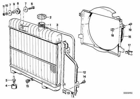

Всем привет, радиатор стоит от каких то жигулей, точно не знаю! Проблема такая, у крышки радиатора есть патрубок, который должен идти на расширительный бачёк, но у меня его нету, на сколько я знаю в м10 его и не должно быть! Через этот патрубок бывает выкидывает воду, если его вобще закупорить, не разорвёт патрубки от давления??

В оригинальном радиаторе  для М10 вроде бы такой же патрубок есть; расположен сбоку в заливной горловине.
Думаю не стоит строить "колхоз". Купи неоригинальный радиатор, к примеру Nissens 60678 и поставь его вместо "тазиковского", стоит то он немногим больше 4 тыс. руб.

в родном радиаторе трубка на улицу выходит, а тебе наверно прийдётся ставить бачок

Я ставил расширительный бачок, толку от него = НОЛЬ! Заливаешь ОЖ под крышку, двиг прогреваеться, лишняя ОЖ выдавливаеться, и все! Дальше она стоит на одном и том же уровне! А у ТС, ОЖ течет из-за того, что крышка жигулевского радиатора работает немного по другому! При нагреве ОЖ уходит в бачок, а при остывании стекает обратно в двигатель!

не надо ничего затыкать! у тя априори должен быть свободный выход ож,

Купи крышку родную, она под определенное давление расчитана, расширительный баче у тебя есть в самом радиаторе. Излишнее давление стравливается наружу как раз по этой трубке, как только давление нормализуется она перестанет излишки выкидывать.

А я колхожу радиатор с бачком от м40, посмотри в моей теме в наших бмв езо. Если тупо хочешь экономить охлаждайку выведи трубку в канистру, и доливай периодически)) или купи б/у родной.
