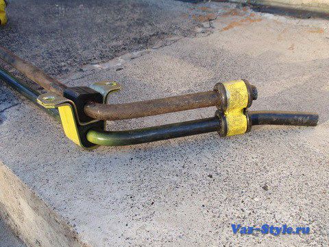

« Ответ #48 : 11 Мая 2011, 19:03:54 »
Подниму тему!
А почему про двойные стабы не кто не упомянул? Есть от них толк?
Что нибудь типо такого!!

« Ответ #49 : 11 Мая 2011, 20:39:10 »
на е30 не поставишь спереди двойной, конструкция не позволяет, задний тоже проблемно
назад сделал 20мм стаб, а так же  усиленные крепления, посмотрим как покажет себя, машина пока еще в перестройке, спс SQR за идею и подсказку, за основу был взят передний стаб от классики
на перед позже как и планировал переделаю крепежи непостредственно к стойке как на е34
