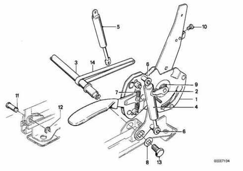

"Детской болезнью" эту проблему не назовёшь, но конструктивным недостатком пожалуй можно.
Могу предположить, что причина в следующем:
На схеме деталь №10. Вот этот винт сажается на клей, но успешно, собака, со временем может открутиться, отсюда и люфт возникает. Проверь.

« Ответ #2 : 08 Декабря 2010, 01:38:25 »
спасибо. проверю завтра.
