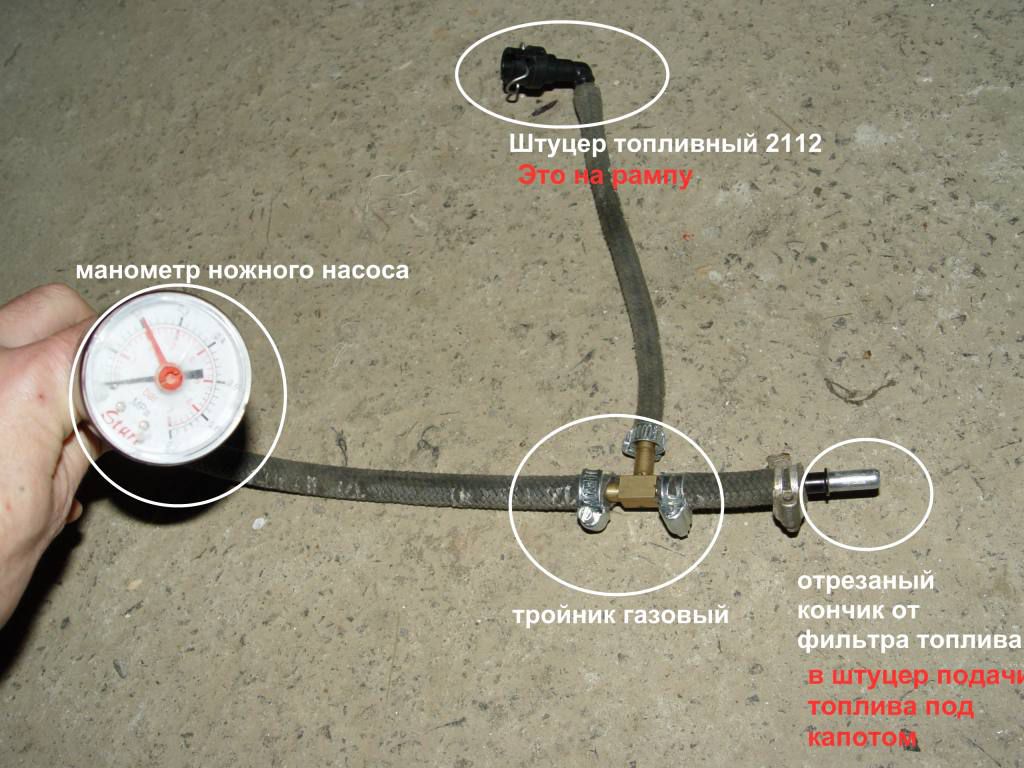

Захотелось мне измерить давление топлива, цены на готовые приборы не понравились (от 900руб.) и более, посему нашёл в интернете статью, как сделать самому. Что думаете, измерит как надо? Ну и интересно кто как меряет сам?
"Измерение давления топлива подручными средствам
Все , как всегда очень просто и дешево.
Покупаем латунный газовый тройник , штуцер топливный ВАЗ инжектор, отрезаем из старого фильтра топлива трубку под защелку штуцера, манометр снимаем на время с ножного насоса ( не забыть проверить точность показаний манометра на любом шиномонтаже ), хомуты , бензошланги от классикм 2101
Удачи !"

Я шланг который на форсунку холодного пуска идет откидывал, на манометр от насоса ножного шланг одивал и вствлял вместо шланга на форсунку. Дешевле не придумаешь.
воздушный манометр измеряя давление жидкости не брешет? вроде как не расчитан. да и точность измерения может быть условной.

« Ответ #9 : 26 Декабря 2010, 19:43:27 »
TauruS молодец , измерит как надо . Можно этот манометр на заводе поверить на сколько он точно показывает. У кого инжектор шланги толко лутьше армированные взять.
