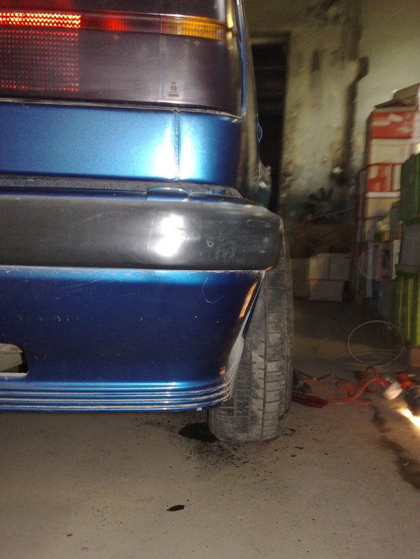

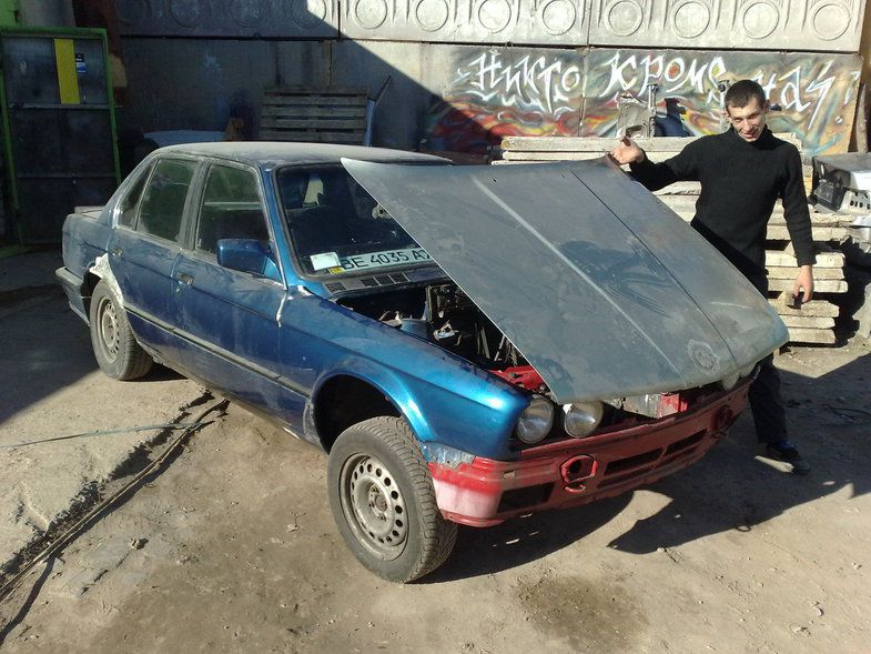

В общем уговорили меня завести бортовичек по моей машинке и так начнем
После продолжительных поисков 21 сентября мной был приобретен автомобиль марки BMW e30 320, 1986 года выпуска с сердцем м20б20 у одного моего знакомого, так как это был наиболее живой по кузову экземпляр из двух десятков мной просмотренных. Изначально за него была уплачена сумма 3000 американских денег, с хозяином существовала договоренность о возврате суммы денег и авто если в течении 2-3 дней будут обнаружены более серьезные проблемы с авто, что в принципе и случилось, в результате переговоров с хозяином были возвращены обратно 600 уй, в общем окончательная стоимость машины стала 2400 долларов сша, авто приобретено по доверенности и машина киевской регистрации.
Немного о состоянии машины.

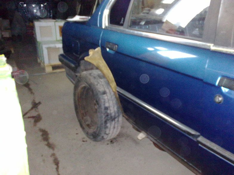

Умирающий двигатель, гремит рулевой карданчик, нет задних тормозов, по идиотски как на таз 08 сделанный капот, передние сидения от какого-то Пежо, сидя на них я упирался головой в потолок ну и еще куча мелочевки. У предыдущего хозяина машина простояла около 2-х лет под открытым небом в таком виде как была куплена в Киеве с разбитой мордочкой.

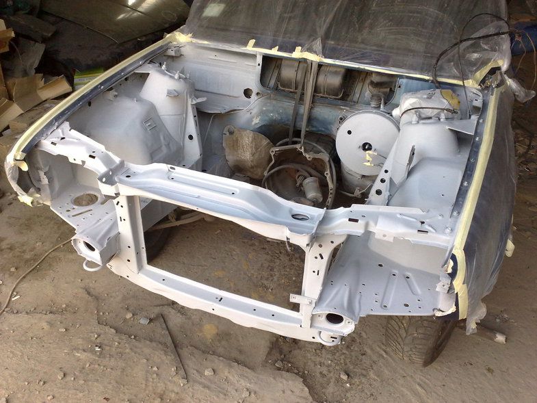

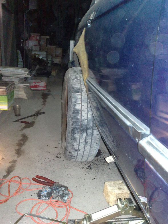

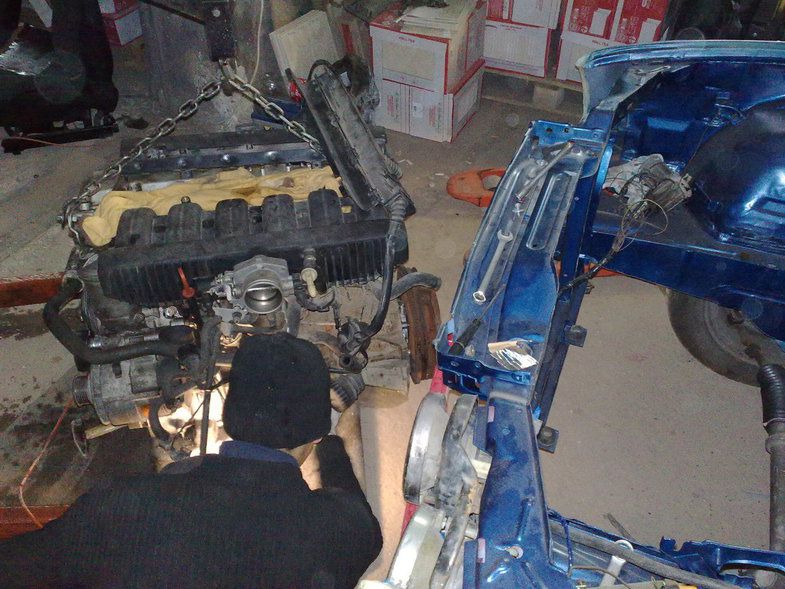

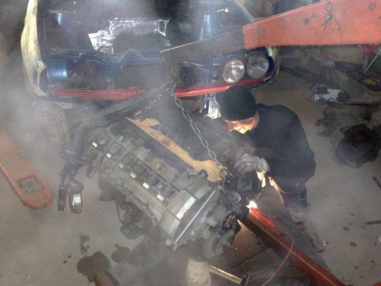

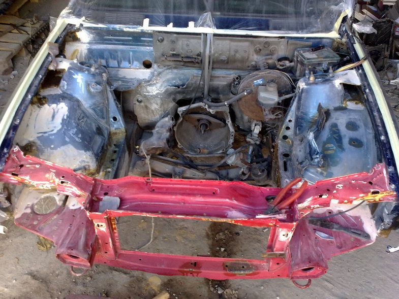

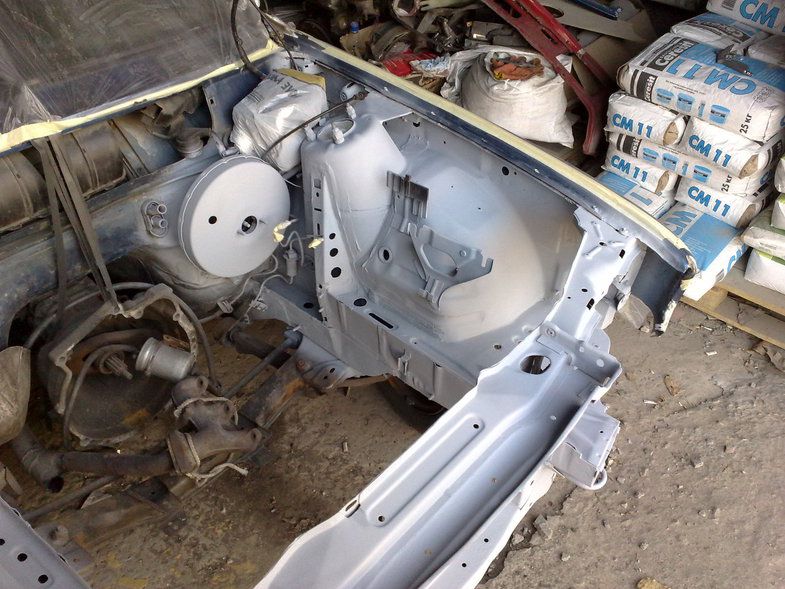

Настала очередь двигателя. Поскольку у меня был м50б20 в разобранном состоянии решено собирать его, м20б20 на мотронике был продан моему товарищу и главному помощнику на е21. Двигатель изъяли из кузова, который отправили к рихтовщикам на замену порогов, телевизора, латку нескольких дырок по днищу и главное восстановить оригинальный принцип открывания капота. Пока кузов находился у рихтовщиков мы откапиталили м20б20 и установили его в е21, купили все запчасти на м50б20 и практически собрали его ( практически- потому что решили поставить пенек в машину и потом накидывать голову на него).
И тут приходит к нам знакомый и рассказывает что есть пару е34 которые хотят продать без доков, мы помчались посмотреть в результате чего был приобретен е34 донор с мотором м50б25 за 1000 у.е. и пробегом 230 000 км, компрессия в цилиндрах показала цифру 13, мотор работал чисто и ровно в общем то что надо. В середине ноября машинка вернулась от рихтовщиков

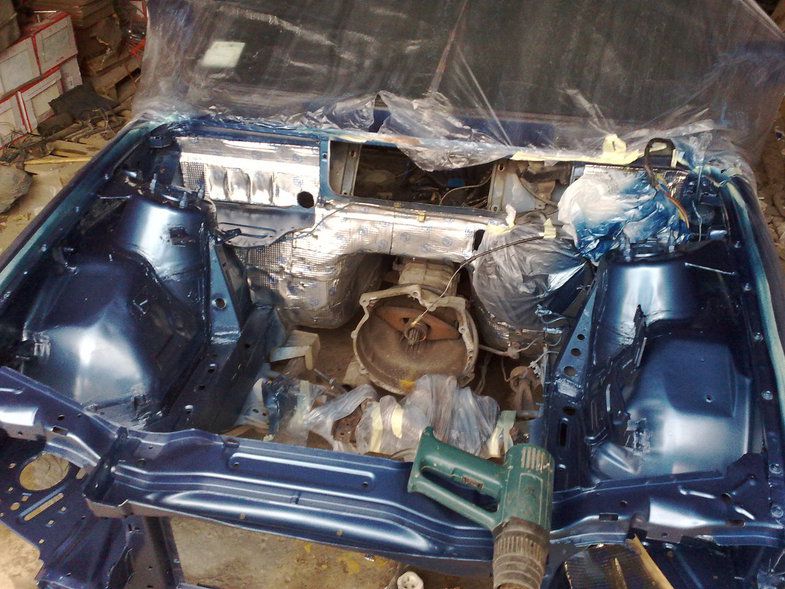

Собственными силами моторный отсек был приведен в порядок

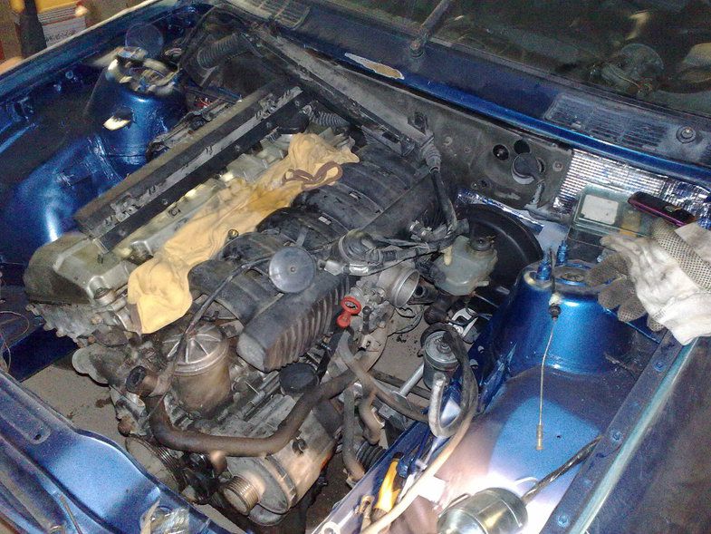

И опять своими же силами установлен м50б25, вакуумник поставили от 6-цилиндровой е21

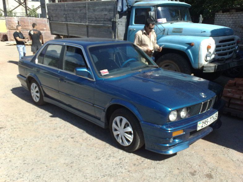

Решили поприкалываться  над знакомыми
Примерно так сейчас выглядит моя ласточка

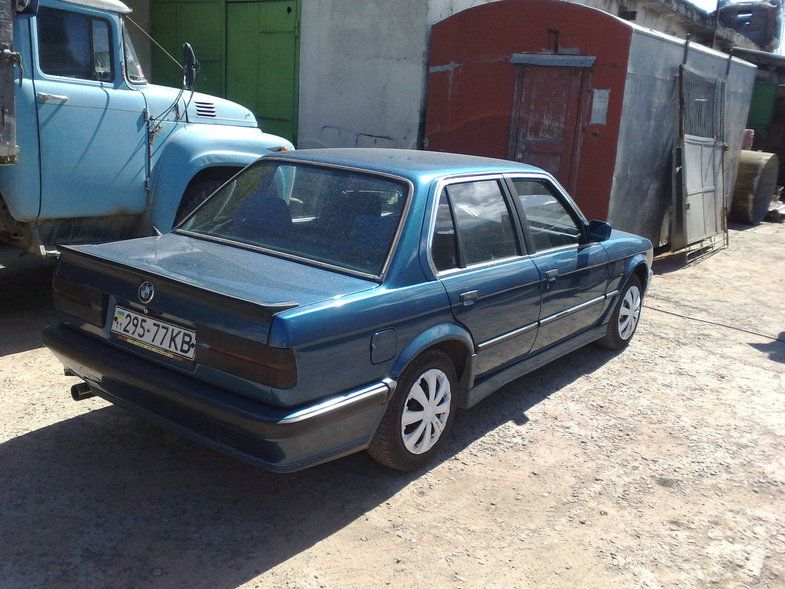

« Ответ #13 : 09 Января 2011, 17:10:28 »
Вот так мы выглядим сегодня
