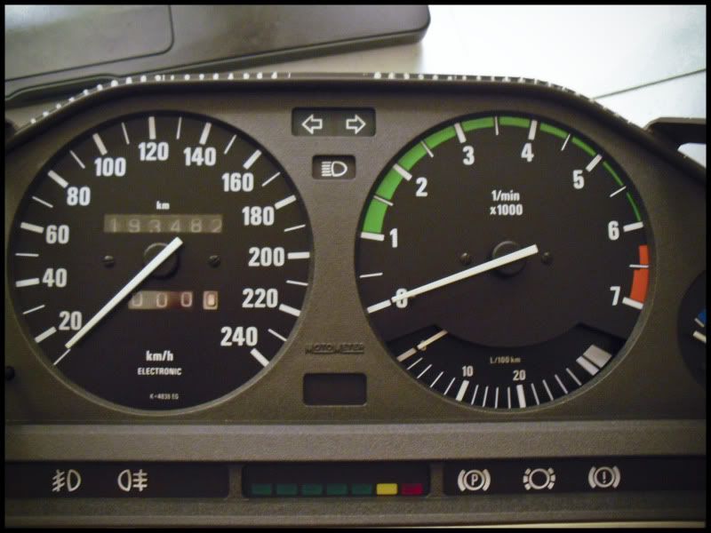

 На Е21, Е23, Е28 тахометры и визуально, и по конструкции немного другие.
Этот тахометр для Е30 родной. Ставился на машины только в 1983 году.
Зеленая полоса - это аналог топливного экономайзера на приборке на наших ВАЗ 2107 и АЗЛК 2141.  Тахометр редкий, но на разборках иногда всплывает, найти такой можно. (лично я один так на разборке случайно и приобрел, сейчас он на моей машине стоит).
с 1984 года вместо полосы под тахометром появился  показатель мгновенного расхода топлива, с большими и  страшными значениями))).
Но в конце 1983г. по начало 1984г. ставился еще тахометр с полосой  и с показателем мгновенного расхода топлива, этакий "2 в 1". Тахометр очень редок, я лично всего один раз такой видел.

Вот он родимый.
но судя по всему он в этой панельке не родной т.к. она фирмы motometer, а приборки в которых стоял тахометр с полосой выпускала фирма  vdo.

простите за флуд но почему у меня не работает экономайзер на тахо..двиг м10 карбовый приборка нового образца стояла с часиками.поставил от м20 скорее,поменял кодер все норм только эконом непоказывает....то шкалит на макс то в нуле лежит
  • BMW e30 m10 2be
« Ответ #35 : 19 Января 2011, 21:34:15 »
у меня вдо такой лежит тоже. без экономайзера. полоса видимо отражает экономичность езды на этих оборотах, вместо экономайзера.
