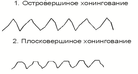

2-е виновато хонингование... читал что есть несколько видов... плосковершинное, платохонингование и еще какое то... короче по рисунку даже видны были отличия.. при одном из них...
короче тут:
в общем что хонингование сделали по первому рисунку.. соответсвенно такой хон быстрее стачивает кольца и требует более долгой обкатки.
есть у кого какие соображения?

Ты прав в двух своих предположениях. Склоняюсь больше к второму , поверхность сильно шершавая . Заход рисок хонингования правильный ? Если угол сильно большой масло будет плохо задерживаться на поверхности цилиндра.
заход рисок правильный. 60градусов. это единственное что проконтролировать смог.
