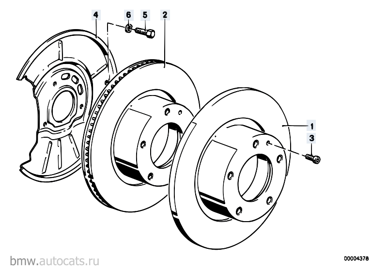

Интересует болт №3 с картинки
пришлось его высверлить при снятии
хочу заменить подходящим болтом-винтом, если никто не подарит родного..
какая у него резьба М8 - полтора или 1.25 или 1.0 ?
пока собрал без него, но неудобно когда колесо снимаешь, то диск болтаетса и потом сложно попасть болтами колеса в ступицу через сдвинувшийся тормдиск. в общем, посоветуйте!
может кто знает с чего он может подойти? :)
М8х1,25...стандарт.

кста, почемуто эта беда произошла на одной стороне, в то время как с другой этот болт довольно легко открутился, а тут слизался, что пришлось удалять..
внутренний шестигранник чтоль слизался?
надо было головку подогнать под шлицевую отвертку и спокойно выкрутить
а вам лишбы сверлить..
bik-top
« Ответ #9 : 21 Января 2011, 16:58:00 »
ну да, причем шестигранник был хорошо вставлен....
но видимо слизало потому что грани внутренниго шестигранника у болта сржавели - я так понял...
все правильно, именно так и поступал - проточил канавку под шлицевую отвертку
пытался крутить, а он никак,- никаким рычагом не откручивает и начинает шлицы лизать...
потом я взял ударную отвертку - начал ею стучать-крутить, но изза того что проточка только по бокам а по центру пустота под шестигранник то начала головка отвертки по бокам плющиться... :(  в общем, никак похооршему не одолел - может нужно было дольше отмачивать, но времени больше чем день на это не было, оно видимо не откисло...
пришлось взять друль и высверлить :(
ьак получилось, ибо лучшие варианты не сработали :(
петерь буду искать че туда вкрутить...
у меня сработал более брутальный способ - забил в шестигранный болт звездо-образную головку - открутилось.... хотя, каюсь, варварство :)

ну, кстати один из почти стопроцентных способов откручивания этих болтов (в случае неудачи с другими способами) - это приложить гайку на 14-19мм к шляпке болта  и приварить ее к шляпке изнутри гайки простым электродом. потом открутить болт за гайку ключем/головкой.
