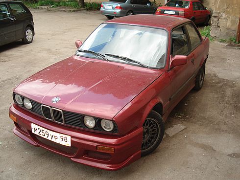

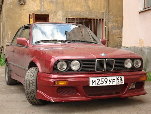

Болел я тридцатками, болел, но все как-то ковырялся со своей классикой....Долго ковырялся, сил и средств в нее вложил немеряно....она все-таки поехала, поехала хорошо, но недолго....Откатав 6 тыкв, стала жертвой моей ошибки в пилотировании и в результате отправилсь на разборку и порезку....Ну да и хрен с ней, не машина и была....стал я думать и гадать, что же мне теперь взять, с прицелом на мой несносный характер....нарвался.....в ноябре 2006 года случилось мне поймать одного джейрана, который оказался владельцем ( таких друзей за х*й да в музей (с) ) 325i купе 90 года....я растаял при ее виде и после некотрых геморроев она стала моей....косяков ней было немеряно, исправлением оных занимаюсь по сей день. ну а это история в фото:
Вот что было:
Поездил я на ней зиму такой, потом сделал бампер и стал его нудно и долго красить, с ошибками, кто ж без этого, но тем не мене сделал его....
В процессе покраски:
Потом я прикинул х*й к жопе и понял, что зазоры между крыльями и пластиковыми решетками в палец толщиной - это ни разу не нормально...разобрал всю морду, те болле что она оказалось помятой
Заодно перебрал фары, собрал новые поворотники:
Сделал юбку, зашпатлевал, покрасил, и начал все прикручивать обратно...
И наконец-то "после пяти лет ожидания" я повесил бампре...теперь все это выглядит вот так:
Это из внешки....а из внутренних косяков было тоже хорошо....Замена головы со всем содержимым. замена радиатора, переборка генератора, замена лямда-зонда, кулисы, эластичной опоры хвостовика коробки. подушек коробки и еще много что по мелочи....на очереди кузов и подвеска, коплю лавэ.....

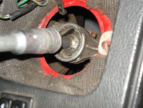

    работаем дальше...кстати, Жека, специально для тебя фотка кулисы, првда очень посредственная:

    Хм, такой вопрос правда не в тему, но про кулису: у меня когда включаю заднюю передачу ручка трет о край окна в пластике. Возможно ли как-то подвинуть кулису чтобы она была ближе к пассажирскому сидению? Или тут как в классике (жигулях) ручка КПП прямо в коробку? Вот на восьмерке кулиса регулируется
    на 30х регулировка не предусмотрена. Нужно приводить в порядок механизм переключения  целом (тягу, втулки а худой конец). Люфты просматриваются с ямы

    Так у меня нету люфта, все четко работает, просто она работает близко к водительскому сидению.

    По поводу кулисы, если поперечные хода большие, то надо менять пластиковую обойму, которая держит шарик в опоре.....
    у меня такая фигня была, когда  поставил рычаг переключения от м20 - он немного по другому был изогнут. пришлось кувалдой править.

    ни фига се вы энтузиасты.... я свою кулису запарился искать, они оказывается на 25ый мотор совсем другие, короче раза в два, и еще че-то там.....в итоге теперь у мну без дела валяется от м40 и сломаная м20ь25....нада ее починить

    Да нету у меня больших поперечных ходов, и люфтов нету, она сама в принципе вся целиком работает ближе к водительскому сидению, а не посередине! Или же у меня просто сидение так близко придвинуто вперед и тоннель в него упирается... у предыдущего хозяина сидение было далеко назад и у него все было по всей видимости нормально

    Жень, думаю не стоит так пугать человека ценниками, ибо столько денег они берут за восстановление кулисы, а у него как я понял она просто стоит криво немного.
    По моему нужно просто изучить всю эту конструкцию снизу, с ямы и все сразу станет понятно, ну или заехать на сервис, где рублей за 200-300 проведут диагностику и расскажут еще много всего интересного по мимо коробки!
    Кстати, мысль возникла, может просто умерли подушки коробки и она немного съехала в сторону???

    если неошибаюсь то жывых от рождения кулис нет за 20 лет они на всех машинах порасыпались зачам делать половинку потом еще половинку так что у всех примерно одно итоже
