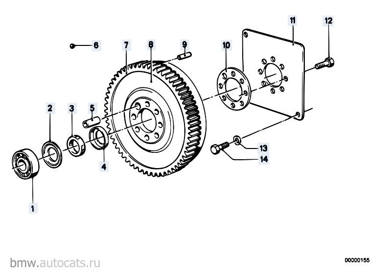

« Ответ #118 : 19 Апреля 2011, 22:08:56 »
Стоп , может я чёт не догоняю но подш в колене это что ???
Это то куда вставляется вал коробки!
Заодно поменял бы сальник коленвала, который за маховиком, скорее всего он течёт!
№1
