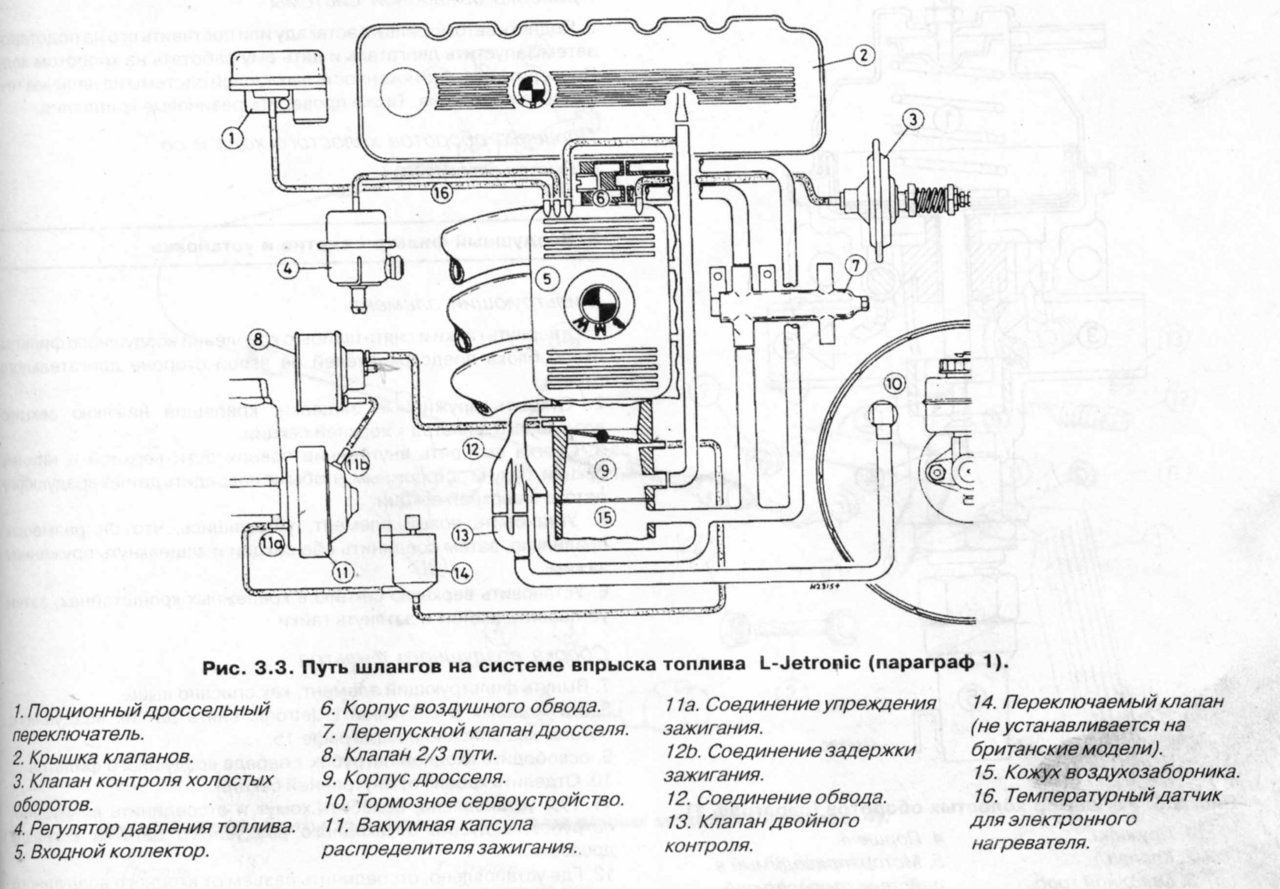

народ поскажите,что это за тоненькие входы под шланги на пусковой форс,и куда от них должны подклюдчаться тонкие шланги. М20 джитроник

вот воздшная система джетроника,смотри какие шланги тебя интересуют и вперёд.клапана 14 помоему ниукого нету.

« Ответ #2 : 26 Января 2011, 20:04:54 »
а под №1 на схеме у меня такого нет :)

« Ответ #3 : 26 Января 2011, 20:09:16 »
у меня тоже его нету.а па коллекторе стоит заглушка

« Ответ #6 : 05 Февраля 2011, 22:12:29 »
А у меня есть, подсоединил его потому, что был к нему провод, если у вас нет - то не парьтесь
По мотронику схему вакуумной системытоже не отказался бы посмотреть, хоть там и не все так запутано, но все равно для общего развития не помешает...

« Ответ #7 : 05 Февраля 2011, 22:17:44 »
у меня тоже его нету,и ни разу не видел этот пневмопереключатель.да на мотронике вообще вдвое меньше всяких шлангов,там всё проще))

« Ответ #8 : 05 Февраля 2011, 23:56:33 »
на ждетронике много шлангов из за н образного клапана на матроне стоит электро клапан... и пусковой нет поэтому выглядит все культурнее

« Ответ #9 : 06 Февраля 2011, 17:08:42 »
там ещё нету бороды на клапан 2/3 пути))
