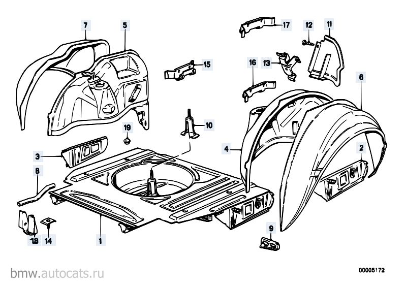

Возможно. Но объясню свою точку зрения с картинкой:
Пол багажника/брызговик Зд - Каталог запчастей BMW
Деталь 5 одинаковая, деталь 4 отличается незначительно. Детали 6 и 7 нормально состыковываются с деталями 4, 5 на зависимо от перехода, но вот с серпами они будут состыкованы не правильно. И при живых 6 и 7, или при их замене на новые, при несоответствии переходу серпов мы полбасу получим фигню. Хотя возможно её никто и не увидит - на этот счёт х.з..

Ты с номерами, а то ты путаешь названия. Я так понял что ты про то, что ремнтные серпы 2го варятся на первый с минимальными переделками - так это и так понятно, только помоему не приемлимо такое варить, и при этом ты пишешь что внутренние варятся тоже от 2го - так внутренняя как я понимаю это детали 6 и 7, и я как раз написал что они с серпами другого не втанут, а варить внутренние арки, которые стоят немалых денег от другого перехода это идеотизм, особенно если свои нормальные.
И ещё раз отмечу, что я в первую очередь отмечал несовместимость деталей 6, 7 с ремонтными серпами (крыльями) другого перехода. А то что можно приварить что и куда угодно я не сомневаюсь - у нас вон жопу 2го перехода на ету приваривали.
