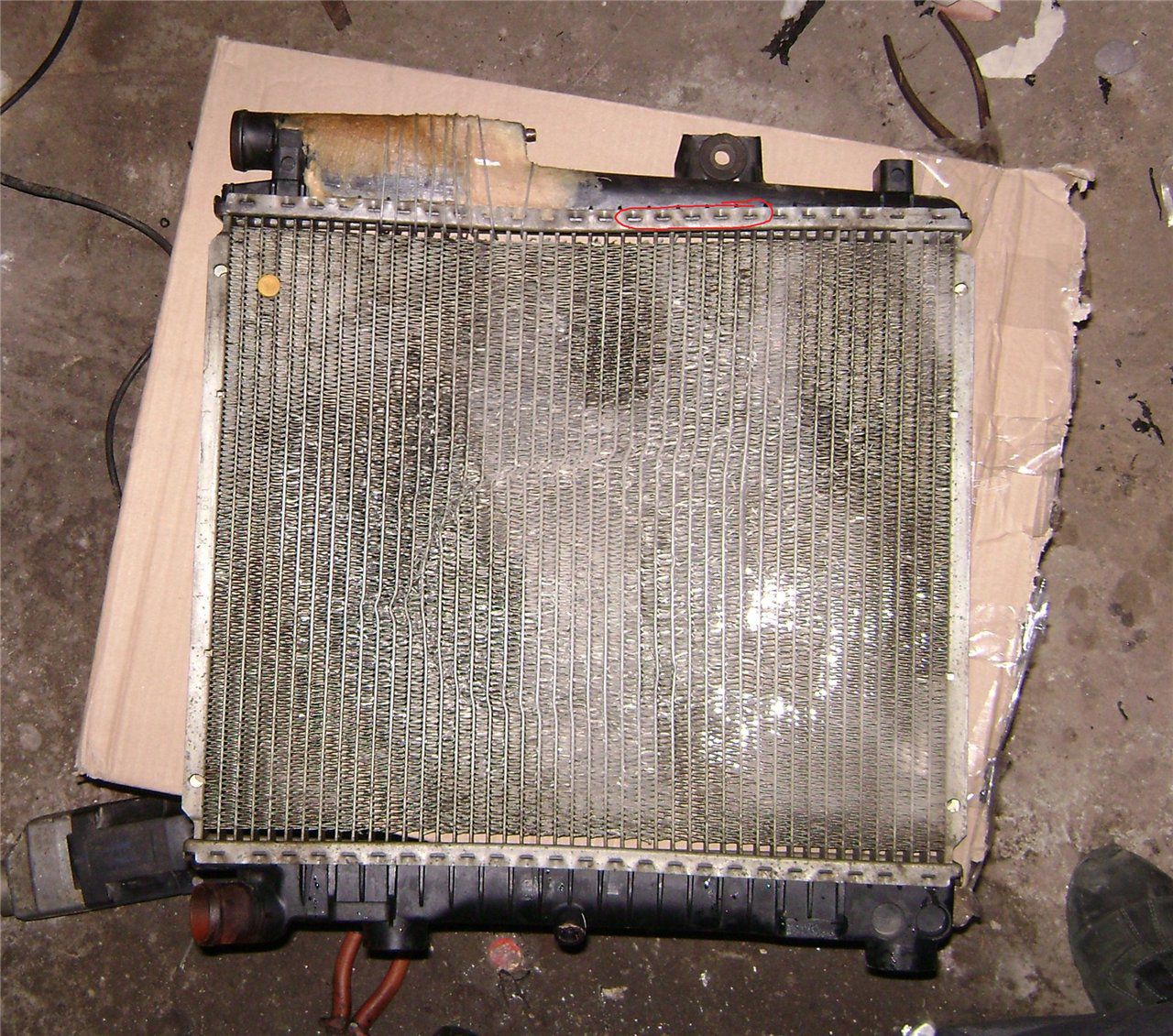

 :'(люди помогите,вообщем был у меня клеяный-переклеяный кривой-горбатый радиатор,я купил б/у и поставил его,неделю отъездил всё было в норме,теперь заметил что сочится ОЖ в некоторых местах там где сам теплообменник прикреплён к банке радиатора.подскажите как и чем это можно вылечить,менять ещё раз радиатор как-то не сильно хочется.

витек фото бы.. я на шахе лечил абровской штукой скажу сразу это не герметик и систему не загаживает...там какаято крошка цвета алюминия..
мне помогла и отечи забыл.

та блин фотки нету этого радиатора,на старом место течи покажу

это лечитса заменой основной пробки радиатора на новую и не самую дешовую! тему можешь закрыть. када поменяешь, раскажи о результате...
какой пробки???если уж на то пошло то может банки?

Вить, не слушай их. Пробки на радиаторах стоят у 1,8. А у нас то двухлитровые. На наших нет никаких пробок.
Короче, вышло как я и говорил в соседней теме. Б/ушные радиаторы=страшный геморой >:D
Вить, не выдержал значит твой "ровненький и чистенький". А я говорил. Очень трудно найти 20-ти летний радиатор в хорошем состоянии.
Закажите себе уже все новый оригинал за 3500 и радуйтесь. Весь гемор со старыми радиаторами заканчивается гораздо дороже...

так там подтёки та мизерные по капельке еле еле кое как выдавливает.по каталогам смотрел,ниссенс такой как у меня стоит на наши вроде около 800 гривен,на ваши гдето 3500 и будет,так там написано-материалы-медь и типа пластик.откуда там медь??

сними её полностью промаж термостойким герметиком и собери всё на место я уже почти год езжу и ни какой течи
тоже посещала подобная мысль,только подумываю полиуретапом промазать.а ты каким герметиком мазал???в домашних условиях нормально опресовать его можно?проблем не возникло?

« Ответ #20 : 02 Февраля 2011, 00:23:00 »
прозрачный термостойкий до 300 если не ошибаюсь держит, желательно в двоем чтобы один придерживал. большими щипцами назад загнибал, метал мягкий.

« Ответ #22 : 02 Февраля 2011, 00:43:38 »
там не по русски было написано :) обычный прозрачный силиконовый герметик термостойкий, да еще такие красные бывают.

типа простого красного фирмы ABRO??

« Ответ #24 : 02 Февраля 2011, 08:39:28 »
ну до просто красный если не ошибаюсь до 600 град выдерживает
