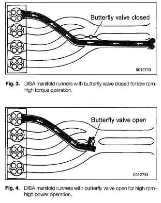

« Ответ #60 : 17 Марта 2011, 22:05:07 »
Эфект от этой заслонки ощутим?

« Ответ #64 : 18 Марта 2011, 10:24:39 »
Система DISA на М42 в исполнении е36 - это система изменения длины коллектора.
Короткий коллектор дает бОльшее наполнение на высоких оборотах, длинный - на низких.
Чтобы добавить движку тяги на низких оборотах для серии е36, немцы поставили эту систему. Вот схема работы:
Можно обойтись и без нее, только надо выбрать, в каком диапазоне оборотов нужна максимальная отдача - в нижнем или верхнем - и зафиксировать заслонку в нужном положении.

« Ответ #65 : 19 Марта 2011, 00:34:46 »
Эффект от дисы есть. На 4200 идет второй небольшой подрыв. Это перекрытие дисы.

« Ответ #70 : 26 Марта 2011, 15:23:58 »
тестили заслонку эту - тупо примотали ее на горизонатльное положение. эффект - низы намного крче стали, но после 5000 оборотов вяло набирает. На положении "вертикально" - низы так себе, но после 4000 - жесткий набор до 7500. эффект ощутимый )))
