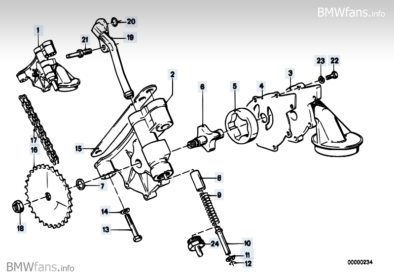

В 2007 году поменял масляный насос. Поставил новый Febi, брал тогда за 3000. Был весьма доволен - лампа гасла уже на стартере
сейчас смотрю, давление масла набирается не сразу, а в течение 5-10 секунд после холодного запуска.
Полагаю, что это редукционный клапан.
Полез в экзист и офигел - насос есть только оригинал, и стоит 14000 рублей. /go.php?l=aHR0cDovL2V4aXN0LnJ1L3ByaWNlLmFzcHg/cGNvZGU9MTE0MTEyODY0OTM=
Подобрав челюсть со стола задумался:
1. Насколько это критично ?
2. Есть ли смысл перебрать насос? И если есть, то какие конкретно детали мне нужны? я так понимаю, нужны: 8,9,10

не парься. главное что оно набирается и держится. а то что набирается не сразу, так это и не насос мобыть виноват - износ вкладышей тоже даёт знать о себе.

если что и менять, то корпус насоса и поршень редукц калпана. во всяк случ я свой именно так отремонтировал. а то что сейчас экзист не выдаёт по кросс-коду фебишный насос, это ничего не значит - он это давно не делает. точнее - по фебишному коду он его выдаёт

так какие номера деталей нужны?
касаемо номеров это раньше по фебишному номеру давался и насос феби и заменители и оригинал. А сейчас одни прочерки
2, 8.
а какой № был у фебишного насоса?
БелославЪ
« Ответ #8 : 24 Февраля 2011, 14:42:54 »
06601
