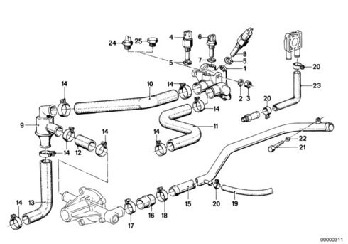

« Ответ #6 : 27 Февраля 2011, 13:37:44 »
Вот водяной шланг на твою BMW E30, 316, M10B18, Coupe, 1987:
- 11 53 1276541 по каталогу, №10 на рис. (с кондиционером)
- 11 53 1278909 по каталогу, №11 на рис.
