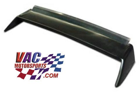

самые продвинуты решения приходят из спорта.
Взгляните на M3 DTM:
/go.php?l=aHR0cDovL3d3dy52YWNtb3RvcnNwb3J0cy5jb20vY2F0YWxvZy92YWMtLS1lMzAtbTMtZHRtLXN0eWxlLXJlYXItd2luZy5odG0=
вот тут предлагают реплику гоночного антикрыла с регулируемой прижимной силой:
по крайней мере, DTM-антикрыло просчитано и проверено в трубе, поэтому работает.

« Ответ #4 : 27 Февраля 2011, 12:27:28 »
Взгляните на M3 DTM:-
 Вот такой я в оригинале видел. Кстати регулируемый дефлектор мягкий.

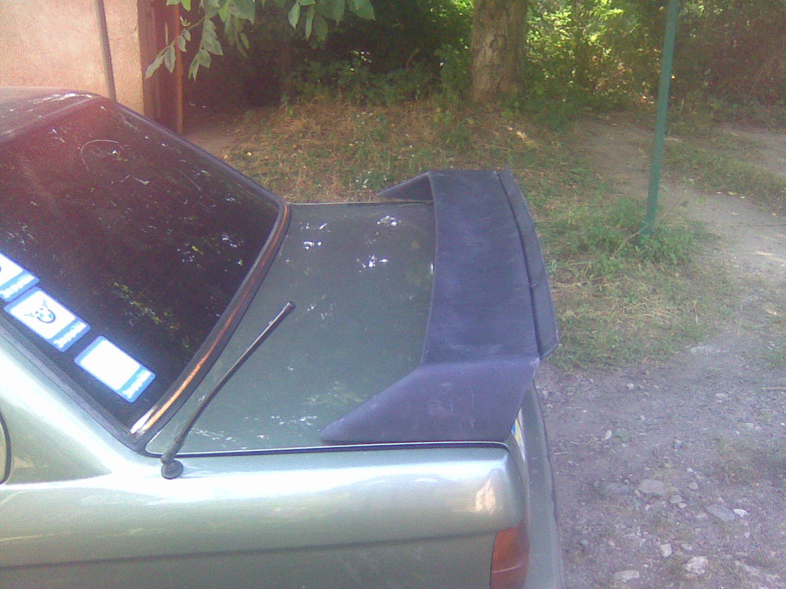

« Ответ #18 : 01 Марта 2011, 19:21:18 »
Gladiator  вот как это накладка на спойлере крепится и из чего сделана?! надо такую же с делать только чтоб задвигалась вверх-вниз!?!
какие 170 км/ч ?! на 100км уже аэродинамика прилично влияет
  • е34 520, е30 316 coupe + V8 4.4
  • Сообщений: 3882
  • Репутация +225/-20
  • Локация: Крым, Симферополь
  • Возраст:2021
« Ответ #19 : 02 Марта 2011, 09:21:00 »
4 болтика, а в пластине прорези
пластина имеет три положения
1 - её невидно
2 - как на фото
3 - максимально вытащена
сделана из пластмассы вроде бы, крепкая и твёрдая

« Ответ #24 : 02 Марта 2011, 18:23:40 »
Gladiator  спс
а накладка ровная идет или дугой выгнута?!
у меня спойлер эмошный, он зараза прилегает еще половина на крыло половина на багажник, и плоскость прилегания неровная надо сравнять как нить
