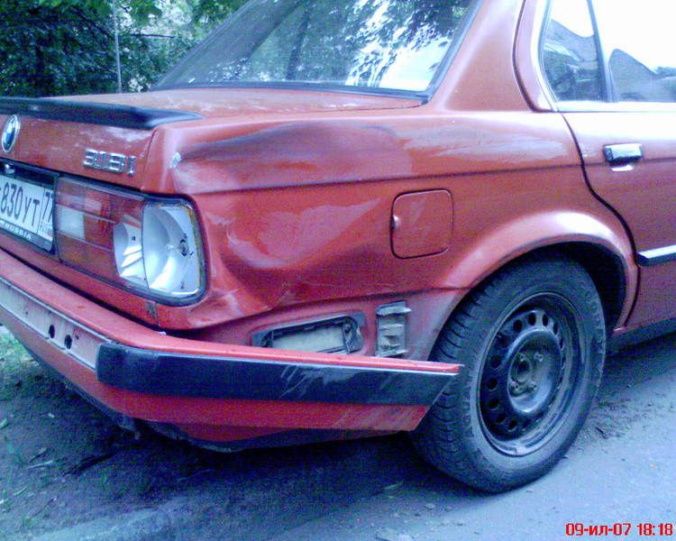

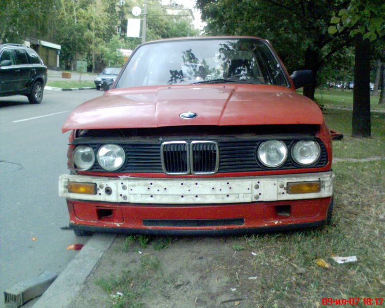

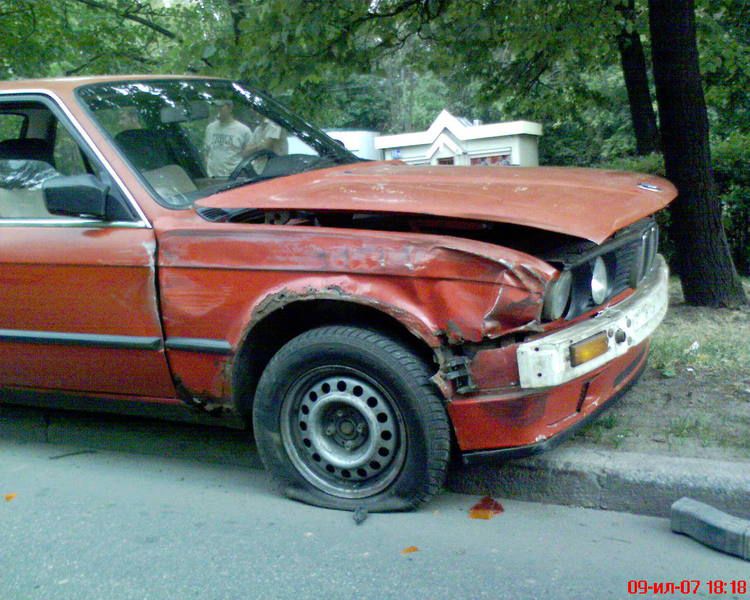

Народ. Я убил на моей машине Volvo XC-90!!!! С гаишниками разобрался, в дуры, которая была на Вольве получил 10000. Мне придется восстанавливать правый бок полносью. Звонил по разборкам - практически нигде нет нужных мне деталей. Кто нить может помочь по жестянке? Нужны передний бампер, задний бампер, заднее правое крыло, и обе правые двери + правое зеркало бокового вида и радиаторная решетка. Фотки дам потом. Есть подозрение, на пробоину в картере. прошу помочь кто чем сможет.

А разве существует "заднее крыло" ?
Я думал это кузов, и съемного элемента "заднее крыло" у Е30 нет.
По твоим описаниям выходит что 10000 маловато будет.
  • Сообщений: 145
  • Репутация +1/-1
« Ответ #11 : 10 Июля 2007, 17:19:52 »
а этот элемент и несъемный.. его нада отпилить и приварить другой

Денег всё-же взял маловато (ИМХО), в ремонт при нормальном качестве не влезешь. Но по твоим фоткам не всё так плохо, даже хорошо в некотором смысле.
Итак:
1. Не задеты стойки (не видно среднюю правда) и арка задняя - это очень хорошо. Я в своё время искал заднее крыло на 2-й переход, из б.у. вообще одна гниль - пришлось купить новый оригинал (300 баксов). В твоём случае заднее крыло менять не стоит - можно и нужно выправить.
2. Переднее крыло не жалей, ему и так в помойку давно пора было.
3. Задний бампер у тебя целый, соскочил с бокового крепления и потерял накладку центральную.
4. Двери стоят не много, в Москве их немеряно. На 1 и 2 переход они по железу одинаковы. Отличаются молдингами и конструкцией стеклоподъёмников.
5. Настоятельно советую подварить заднюю арку и юбку что под бампером. Всё равно крыло красить, а по кузову у тебя проблем прилично. Не запускай.
Я бы оценил ремонт баксов на 600-800. Определяющей будет покраска. Хотя смотря почём железо найдёшь.
Сейчас в барахолке есть объявления о продаже железа с 2 машин 2 перехода (OneX и ICAR), позвони и узнай что почём (железо не в цвет правда).

Ты прав. Вроде не все так страшно. С перого взгляда ужасно, а на деле мне даже повезло.
П.С. Ищу радиаторную решетку (правую часть)

задние крыло зделаешь а остальное менять но ябы сказал что не так силь и разбил !

Короче кузовной ремонт мне встал в 20 000 руб. Это конечно без полной покраски. Надо еще электрику правой передней фары посмотреть.
