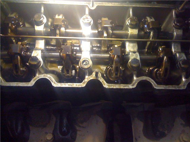

Ну что вам сказать дорогие друзья ...... радиатор то дышал но не с проста , на днях увидел что моторное масло изменило цвет стало светлее ... ( короче тосол попал в масло и на оборот ) .
Увидев такое решил разбирать и смотреть , так вот оказалось что у одного болта что голову зажимает оторвалась шляпка ОЙ , я такого не видал так что вот фото
Благо машинку не перегрел ...... завтра забираю голову с шлифовки и в понедельник собираю .
Перечень запчастей под замену :
1) Прокладка ГБЦ
2) Прокладка крышка клапанов
3) Все болты головы
4) Сальники клапанов
5) Масло + фильтр + тосол
6) Один из клапанов впускных тож под замену
По клапанам видно что отрегулированы не были так что после правильной притирки я думаю моторчик просто за поёт .
  • E30Sedan 1985 M57D30 Daily Drag Car

« Ответ #20 : 18 Марта 2011, 21:37:38 »

« Ответ #21 : 19 Марта 2011, 10:34:22 »
давление масла на оборотах становится больше и  соответственно давит на систему охлаждения. вот впринципе и вся связь. кажется, конечно, это странным, но вполне вероятно, что проблема уйдет.

« Ответ #22 : 19 Марта 2011, 11:00:58 »
+ не закреплен радиатор, вот его и поднимало

« Ответ #23 : 19 Марта 2011, 11:20:06 »
Я тоже надеюсь что всё получиться в лучшем виде ....
Радиатор реально закреплён , сейчас со снятой головой спокойно всё можно пощупать так что я уже убедился .
