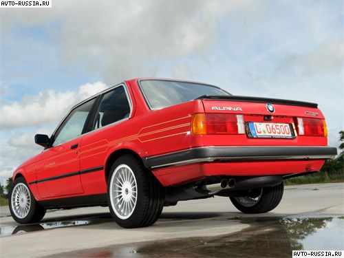

вообщем терзают меня сомнения,что он от е 30,кто знает?

На нем должна быть маркировка или номер,посмотри повнимательней.
И фотка ваще шикарная))

alpina  heckspoiler
typ4100136 kba 35705 больше ничего не нашел.
  • Сообщений: 7264
  • Репутация +1463/-200
« Ответ #3 : 02 Марта 2011, 23:03:16 »
Я почему то и подумал что Альпина. Знач она и есть.
Чёрные потолки на е30.
« Ответ #4 : 03 Марта 2011, 10:16:41 »
за фото сори,машина в гараже 2 месяца.
alpina  heckspoiler
так что тебе еще надо? )) alpina - весьма редкая и не дешевая штука

на ФОРД еще подобные ставились старые гранада вроде,просто фото у автора не важное не особо видно,только у BMW вырез под эмблему есть

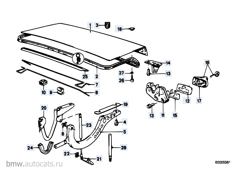

 просто он меня раздражает.дело в том ,что крышка багажника тяжело открываеться и держиться только в самом верхнем положении.одной рукой не удобно.
а под эмблему вырез есть.
теперь прийдеться пересмотреть своё мнение.
« Последнее редактирование: 03 Марта 2011, 21:15:21 от KAKTUZ
« Ответ #8 : 03 Марта 2011, 23:02:34 »
торсионы меняй или может переставь дальше, если есть куда - и не будет раздражать ;)
кстати под антикрыло МТ1 и МТ2 идут свои торсионы - пожестче, вот такие и ставь

что есть торсионы? а то тоже неудобно из магазина с сумками, а крышку багажника высоко поднимать надо
  • Сообщений: 7264
« Ответ #11 : 04 Марта 2011, 01:05:02 »
Железные прутки под задней полкой. Засунь голову в багажнег,подними наверх и увидишь их.

« Ответ #13 : 04 Марта 2011, 09:19:58 »
думаю, что никак, и М-техник на разборке будет сложно найти...
Детали №7 и №8:
Багажная дверь/система запирания - Каталог запчастей BMW
7
Торсионная пружина Л 41 62 1 937 495
41 62 2 238 835
 Для автомобилей с:
Задний спойлер M Technic  = Да
41 62 1 937 497
 Для автомобилей с:
Задний спойлер  = Да
8
Торсионная пружина П 41 62 1 937 496
41 62 2 238 836
 Для автомобилей с:
41 62 1 937 498
 Для автомобилей с:
Задний спойлер  = Да
  • Сообщений: 1998
  • Репутация +176/-33
« Ответ #14 : 04 Марта 2011, 09:42:14 »
ну да, если не знать различий))) спойлеры то есть, значит столько же пружин ставили.
« Ответ #15 : 04 Марта 2011, 09:46:21 »
различия, скорее всего, в толщине прутка - штангенциркуль в руки и мерять - разве что так ;) только какие они должны быть - хез...
  • Сообщений: 7264
« Ответ #16 : 04 Марта 2011, 14:19:24 »
Думаю да. Если заморочиться,то можно взять стоковый,померять его или приехать вместе с ним на разбор,а там уже подбирать по толщине-любой толще стока- уже мтехнег))) А ваще смысла в этом мало...
