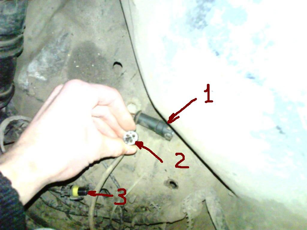

Решил заменить ксенон на галоген. Столкнулся с проблемой, крышка расколохожена и отсутствуют два коротеньких провода с клемами, их просто срезали. В цетре крышки дыра для ксеноновой проводки. штекер который включается в боковой разъем крышки отсутсвует, а проводка(коричневый+желтый провод) имеют на конце непонятный разьем (2) который соединяется с разьемом(1) и идет в розжиг и от него ксеноновой проводкой до лампы. Есть еще  разьем(3) который идет в розжиг, но это я так понимаю питание розжига.
Вопрос в том, родной ли разъем(2) ? Есть ли такой провод который подсоединялся бы к разъему(2) и имел на конце разъем чтобы вставить его в крышку с боку как положенно?

В крышке просто две клеймы(мама) на двух проводках,а на крышку одеваеться фишка как на тазах(2108) на лампочку головного света(это при условии что фара от 1-го перехода).на втором переходе(линзы)Своеобразный разъём который идёт на крышку,а в крышке всё то же самое что и в 1-м переходе.

Разъём №2 не родной,так что придёться идти на разбор

тебе нужен №5 и фишка к ней.

Тоесть вместо разъема(2), должна быть фишка  от тазика, чтоб подключить желтый+коричневый провод сбоку крышки?

У тебя от второго перехода,тебе нужен разъём №5

 :o , как выглядит вилка в штекер номер 5 ? Можт кто сфотографирует, или скажет номер, а то 5 это толко корпус, а начинка неизвестна.

1 или 3 (для "угловой" вилки"). Скорее - 1,  61 13 0 007 442

№3  на поворотники.№1 на фары.Судя по твоему разъёму.
