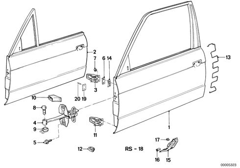

а некто ремкомплект петель не заказывал , ато дверь провисла - надобы наместо вернуть.
41 51 1 922 737  вот номер , только интересно что в него входит и поможет ли это дверь поднять

Ремонтный комплект петли: 41 51 1 922 737
Состоит из:
- штифта
- втулки
- шайбы
- фиксирующей шайбы
- болта с шестигранной головкой с шайбой
Позиция № 18 на рис.:
Вполне подходит для решения проблемы, но для полной уверенности необходимо проверить состояние петли, что приварена непосредственно к кузову.

Нужно обратить внимание на состояние металла двери в месте соединения с петлями. Из-за этого дверь провисает и плохо закрывается. Покачать открытую дверь в вертикальном направлении и посмотреть, не дышит ли металл в месте дверь-петля.

в моём случае явно надо сначало вернуть на место просевшую дверь.   если в открытом положенее её покачать вверх вних , то люфтят петли , но вот какая часть , к двери или к кузову я пока что незнаю как проверить
Которая к двери.
