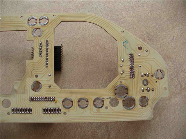

Grabber, у меня тоже приборка VDO, судя по расположению контактов на плате у нас с RAY_ приборки одинаковые. Вечером постараюсь разобрать и сфоткать. По ходу наши приборки немного отличаются от Вашей как по виду, расположению контактов и лампочек, так и по протеканию тока через них. Я на своей никак не могу разобраться с цепью питания указателя температуры. Ray_, при возмсожности прошу Вас  сфоткать всю приборку, а именно расположение контактов и дорожек на ней. Вкладываю фото своей приборной платы, вот, вроде они одинаковы, но надо разбирать.

В данный момент разобрана только мотометр - разводка от ВДО отличается нюансами, но на ней эти дорожки, особенно на фото очень плохо видны. ВДО пока тестю, если будет возможность, то постараюсь.

Спасибо, жду Вашего ответа.
