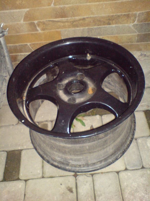

всем Привет!
немного о машине, Е30 седан под капотом м10б18 инжектор!
вопрос с вашего позволения!
купил диски
Borbet T Размер 9 x 16 Вылет 30
вопрос: у  них сверловка 4.108 надо делать переходную проставку, надёжно ли ето будет? не отвалица ли колесо по дороге?)
вопрос №2: они влезут? ширина я считаю уже недецкая, 9 ёпт) резину как минимум 235 надо ставить! што на ето скажыт расход?

тс- по науке их бы пересверлить. По поводу переходных пластин - если у токаря руки и оборудование растут правильно, то все будет нормально. Не считая изменившегося вылета, колесной базы и прочего.
А если нет - то...

но если уж так оч хочется притулить эти диски, то делай проставки-переходники на 4х100 толщиной 15мм минимум,
что-бы получить правильный для Е30 вылет для 9" ЕТ15

Проставку надо делать, если не криворукий человек будет делать, то не отвалится.
А чтобы машина с места тронутся смогла - надо дуть :) :)
Расход ессно увеличится.

а с кокого метала лучше пластину делать?

вот такие делали когда-то...

что-бы получить правильный для Е30 вылет для 9" ЕТ10
Разве 10ть? Вроде у всех 9j для е30ть вылет et15.
  • Сообщений: 39305
« Ответ #15 : 25 Марта 2011, 17:46:58 »
вылет должен быть 15. у меня как раз такой )
« Ответ #16 : 25 Марта 2011, 17:49:34 »
да, пардон  :-[ , чет я прогнал на 5 мм   :)
ЕТ 15 конечно, тогда и проставка 15мм
