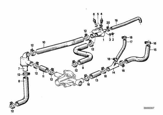

куда же тогда на М10 датчик температуры крепится? не может быть, что его нет.
Переходной фланец (1)
А на мозг, стоит в коллекторе (на карбе)
На инжекторе наверное всё на этот фланец напихано)))
просто термостата нет там где ты его ищешь :)
