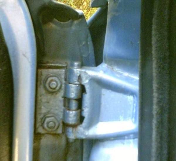

Ситуация такова:  Куапил в Экзисте ремкомплект дверных петель (усе выбрал по каталогу)...  но как оказалось, они вообще никак не подходят к моим петлям (петельки пришли с юбочкой)...
Мои петли выглядят так:
Кто-нибудь встречался с подобной проблемой? И где взять нормальные шпильки?

наверно от 2-го перехода петли прислали, они разные, а им наверно пофиг, петли и петли)

Да, пипец, совсем другие петли. Это у 1 перехода такие петли??
С ремкомплектами иди обратно в экзист, показывай им фотку и требуй правильных. Со второй-третьей попытки, может быть, получатся правильные петли.
А что ты хочешь в них менять? Выбивать ось и ставить другую? Выработку в месте, где внешняя и внутренняя части петли соприкасаются (там грязно-ржавые подтеки) это не уберет..

у меня первый переход и петли совсем не такие.померели его ремкомплект-он к моим подходит.у меня купе

Да,  это первый переход...
С  фотографией в экзист, конечно, можно прийти, тока проблема... - тама одни медведи сидят!!! Я консультировался у менеджера, когда петли заказывал. Тот глазами посчелкал и сказал что не знает :(

Более тотго, это моя вторая 30-ка, и  на предыдущей были такие же. (обе седан).

петли были 2х видов, один из них мы и наблюдаем.
полагаю данный вид выпускался в ограниченном количестве.
дай свой VIN

засада....
что то нет такой детали.
предлагаю сделать ось петли из стержня клапана подходящего диаметра.

Ну, тут других вариантов, как я понимаю, и не дано...
Ну, тока если снять нормальные с другой машины..
