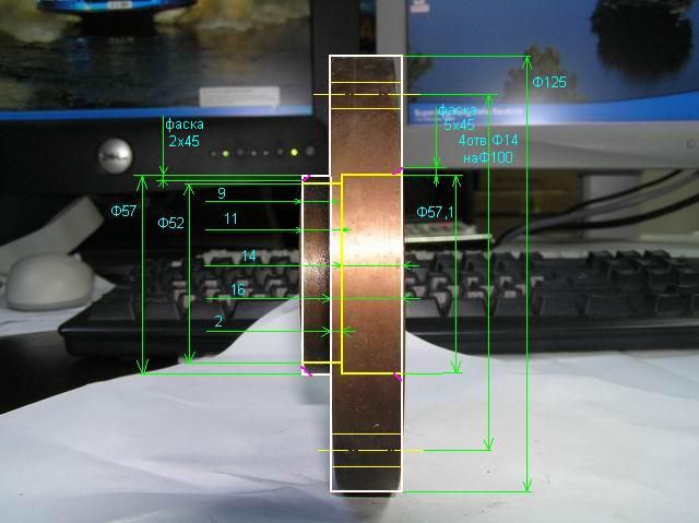

Не могу найти чертежи проставок,помогите.Купил диски,а поставить не могу,езжу на зиме на штамповке

Спасибо,а полный чертеж с конкретными размерами именно на 30ку

Естественно толщину и диаметр под ЦО твоих дисков сам изменишь.
