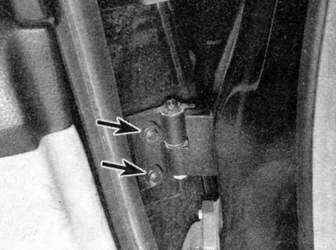

« Ответ #9 : 07 Апреля 2011, 16:55:22 »
с петлями не повезло, р/к нет. либо приваривать нормальные, либо к токарю нести. по-моему штифт можно вытащить, но у меня пока не получилось
BMW Z3 1998 г.в.
« Ответ #10 : 07 Апреля 2011, 17:05:23 »
опа...так что, мне тоже не повезло? у меня такие же и тоже левая дверь просела не слабо... а какие еще бывают? я чет не обращал внимания...киньте фотку других пжлст - интересно глянуть...
  • Сообщений: 32755
« Ответ #11 : 07 Апреля 2011, 21:33:12 »
Такие как на фото не ремонтируются. Это ранний первый переход (до 85го), есть другие, может кто фото найдёт, идут с 85го - на них вроде ремкомплекты есть. Там не штифт а вкручен болт.

« Ответ #13 : 07 Апреля 2011, 22:23:27 »
А этот ремкомплект для других петель, которые болтом затягиваются? Хочу заказать,просто хотел бы убедится что это как раз то.
Попробую фото выложить.

« Ответ #15 : 08 Апреля 2011, 10:42:58 »
я имел ввиду штифт на этих петлях. наверно его можно как-то вытащить и выточить большего диаметра или просто новый
Это уже из тех методов которыми ремонтируется всё. Но помоему будет сложно точно расширить отверстие под штифт. Там же износ...

« Ответ #17 : 08 Апреля 2011, 13:51:27 »
41511922737
316 4HP22 ; X3 3.0
  • Сообщений: 1179
  • Репутация +223/-33
  • Локация: москва
« Ответ #18 : 08 Апреля 2011, 14:07:31 »
ставил себе на купешку 2 перехода ремкомплект, ничего там болтом не затягивается, там штифт на который снизу ставится только стопорная шайба, после замены люфтов ноль.....
кстати люфтит из за износа прокладки которая одевается на штифт!
ремкомплект идет на такие петли
« Последнее редактирование: 08 Апреля 2011, 14:10:31 от BOGUS24

« Ответ #21 : 08 Апреля 2011, 20:07:47 »
Вот цветная фотка петель 2-го перехода
  • BMW E30,320,Coupe,1988 и 325ix touring 1988- ровестники однако
А моё сердце тук-тук, бьётся быстрее,когда она просто смотрит на меня....
 Видимо я влюблён!
  • Сообщений: 32755
« Ответ #22 : 08 Апреля 2011, 21:50:23 »
Замечу что на этой фотке видно и гайку сверху и болт, а не так как написал BOGUS24.

« Ответ #24 : 08 Апреля 2011, 22:59:56 »
Если вы не видели что на самом деле что там стоит то ненадо делать догадки, да головка там как под болт , но не более, я тоже сначала думал что надо откручивать пол часа проковырялся, но после изучения оемкомплекта понял что там нет никакой резьбы и стоит все на стопоре!
