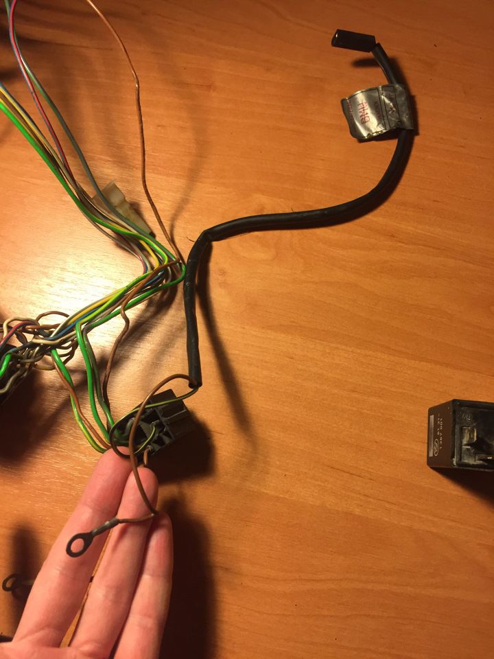

Мне удалось купить достаточно редкий кит родного фаркопа. Тот что фирмы вестфалия со съемным крюком.
Там проводка родная с биркой бмв. Она идёт к обоим фонарям. Разъем вставляется в родное место.

Разъемы сделаны дополнительные. Как переходники

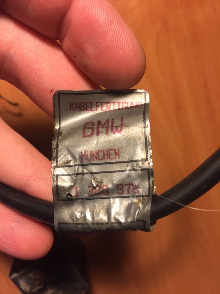

Вот номер самой косы и бирка фаркопа. Долго его искал. Но кайфовый девайс. Можеш привезти пицеп картохи и никто не догадается что ты колхозник

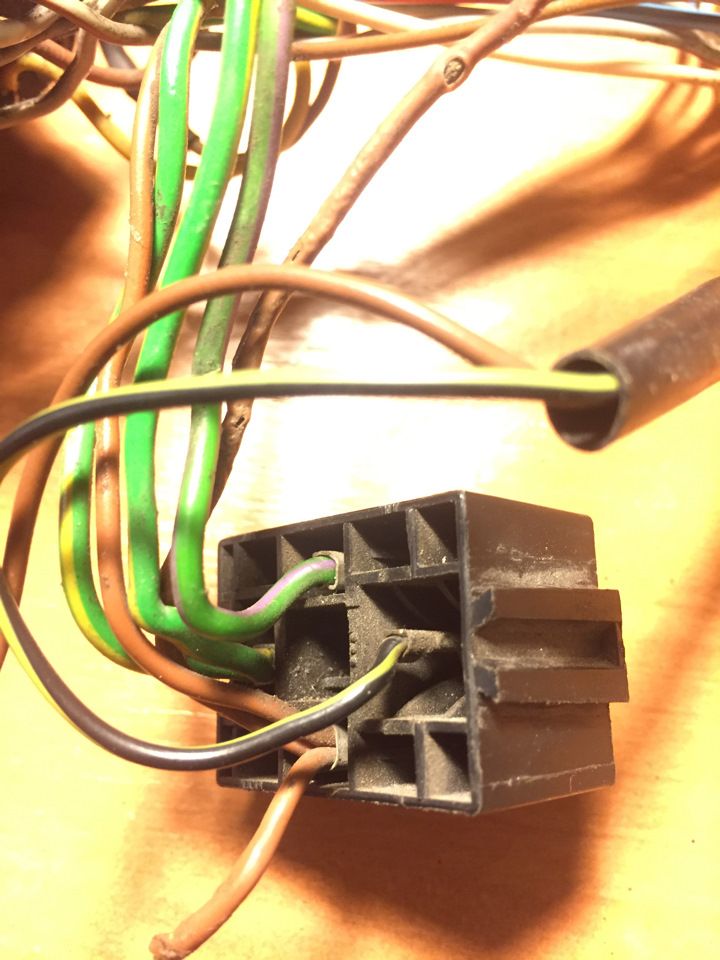

ну так я так же и написал - подключается через дополнительные ответные разъемы к разъемам фонарей. По моей ссылке выше есть оригинальная инструкция по его установке и подключению,- если надо глянь.
Тебе для полного "феншуя" не хватает еще дополнительной лампы поворотов в приборку (пустая зеленая с двумя стрелками) с ее проводкой и реле поворотов на 4 контакта. Сам недавно узнал как она подключается - вот провода на переключателе поворотов:
И еще один контакт на реле поворотов для фаркопа:
Номер 4-контактного реле указателя поворотов для фаркопа - 61 31 1 372 021
А "вестфалия", конечно, живет и процветает и сейчас!)
Спасибо. Поизучаю
