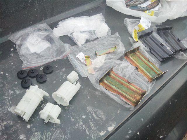

« Ответ #36 : 09 Июля 2011, 16:02:04 »

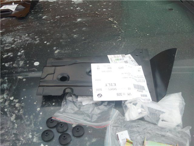

Давно тут не отписывлся, но и не о чем было собственно. Вот теперь пришли ко мне пороги, правда в место наружних оригинальных частей пришлось брать Клекенхорм, так как менеджер по ошибке заказал абсолютно не нужные детали, а наружних оригиналов привезти не смогли мотивировав поставщиком. В период был покрашен блок:

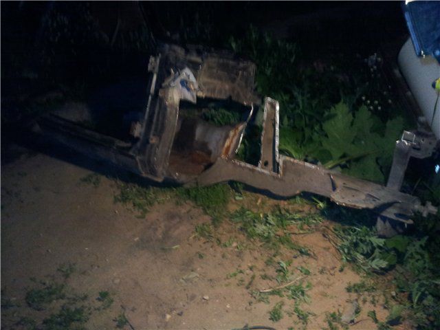

добрался до донорских кусков и отсверлил правый брызговик:
вот фото того что уже в наличии и всякие мелочи:

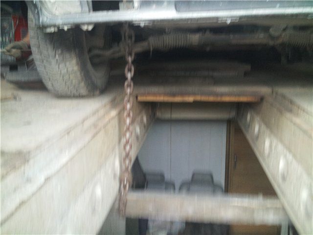

Долгожданный момент мащину загнали в гараж и мастер по мастерски поставил на растяжку после рук мастеров кто менял элементы по битой не вытянутой машине:
Больше фото позже так как вечером ни состояния ни настроения фотать уже не было.

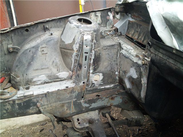

« Ответ #37 : 09 Июля 2011, 16:02:32 »

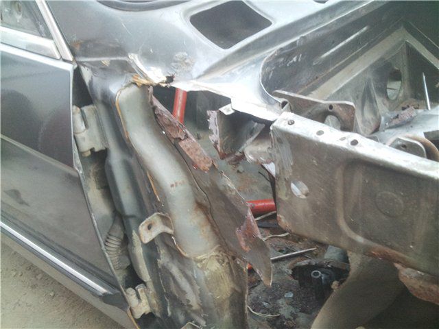

Вот по немногу движется процесс. Оторвал гилую часть правого брызговика, вскрыл полку водостока так как там была сквозная дыра, отремонтировал полку, сейчас готовлю брызговик для установки.

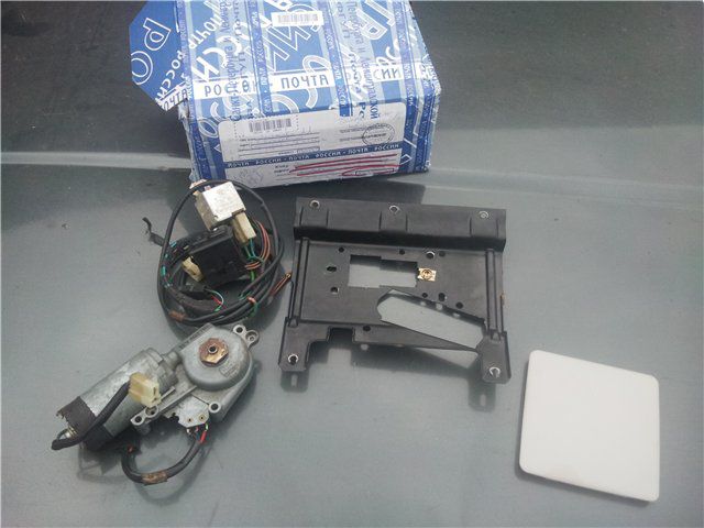

« Ответ #42 : 29 Июля 2011, 11:13:57 »
Процесс движется, всему помеха палящая жара работать просто не выносимо.
Пришел комплект эл-люка, спасибо Gangsta за отправку.

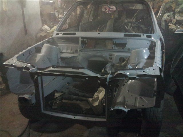

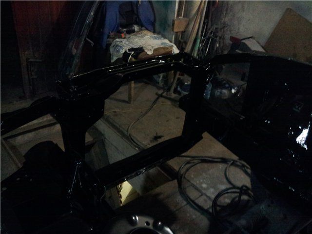

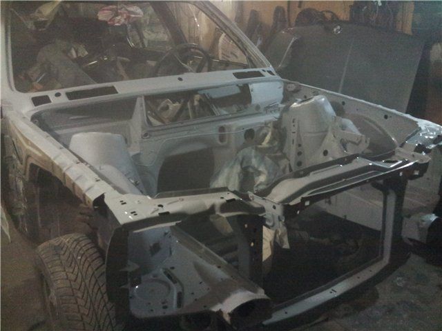

« Ответ #48 : 04 Октября 2011, 10:14:57 »

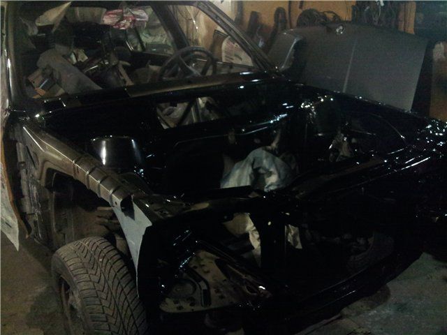

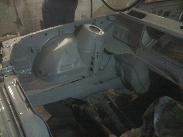

На долго затихли новости в теме, было очень много выполненено, и в отпуск смогатлся. вот по итогам проведенной работы фото отчет, правда не все сумел увековечить, не до этого было. но по сути так:
Режем старый гнилой металл
Подгонка нового брызговика

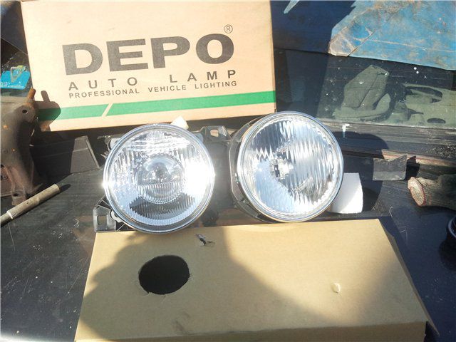

Приехали новые передние фары, хоть и Депо зато не отпесоченные )))
Грунтуем покапотное, все проварено, обработано)))
Покраска)
« Последнее редактирование: 04 Октября 2011, 10:20:15 от BRODYAG@

  • Сообщений: 3073
  • Репутация +297/-22
« Ответ #49 : 04 Октября 2011, 10:19:24 »
Отлично! не за что не скажешь что на раньше была такая пострадавшая.
