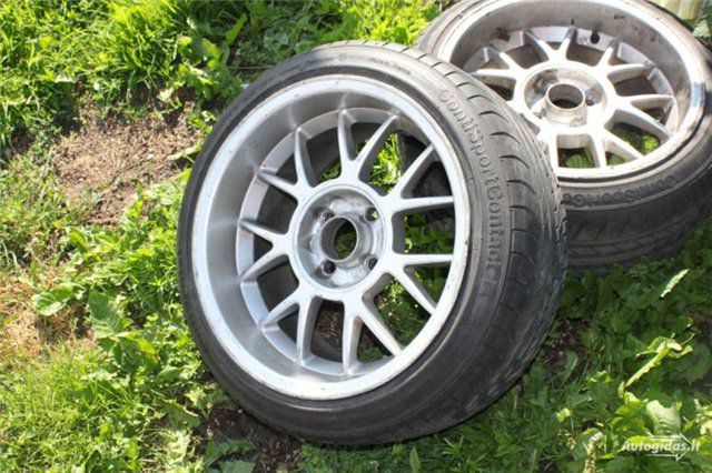

да машине повезло на право жить дальше. да чашки все по местам. сегодня дали ответ на счет дисочков на лето заказаных на прошлой нелеи. через 3 недели они будут в москве.
вот такие вот 16 тапки, только без резины.

« Ответ #53 : 04 Октября 2011, 20:32:07 »
Зачет. Диски класс

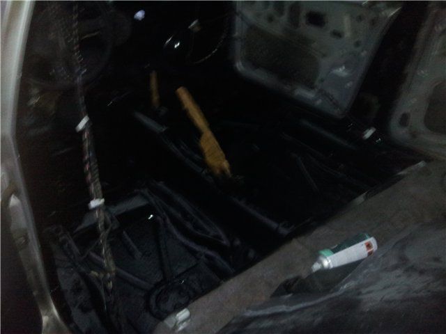

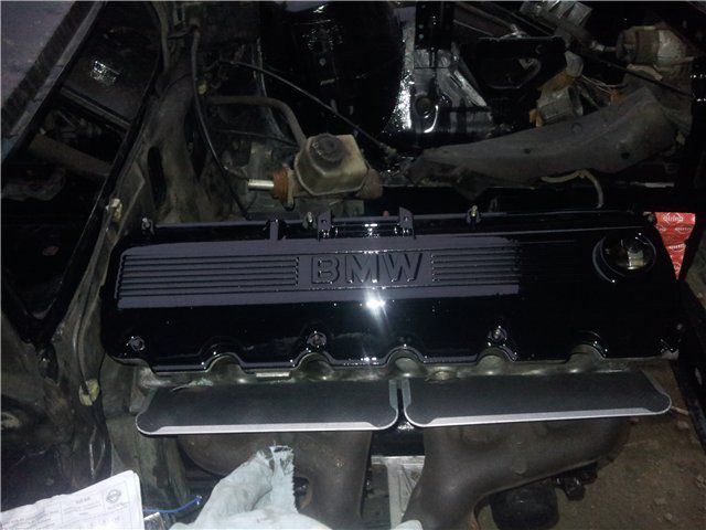

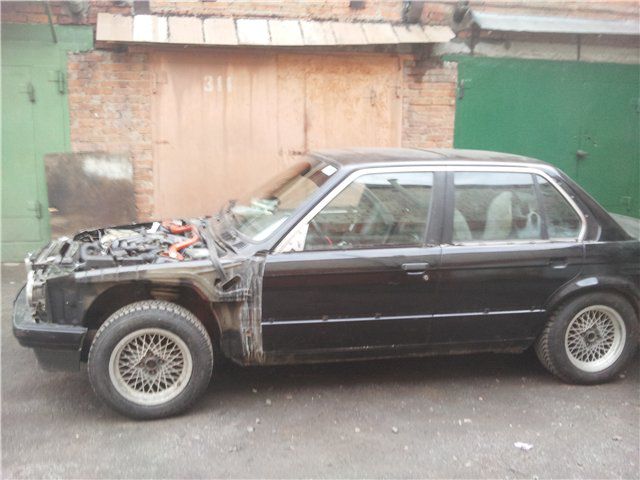

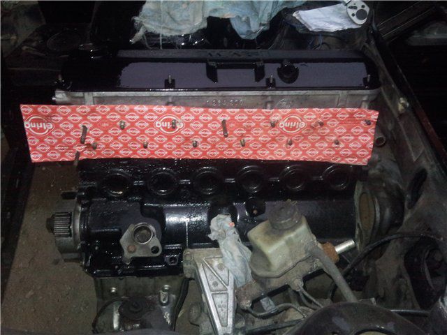

вот еще небольшое затищье, пока процес вяло текущий машина на улице шибко не разгуляешься, закончил подготовку салона к покраске, мотор, КПП с новым салом, ГБЦ на месте. Вот прокрасил клапаную крышку не в окончательный вариант только базовый слой. Пришли заказаные мной колеса. Резина на них отсутствовала виду того что ее нет смысла было везти, конечно заняться ими надо будет чтоб привести в стостояние, в первую очередь сточить кромку наружнего борта. уж больно она не в теме. Закупил вибро и шумо изоляцию надеюсь завтра обклею. и соберу ковер. Кстати подогнал сиденье от е36 кожа с подогревом, перед укладкой ковролина надо будет сделать разводку подогрева.вот несколько фото что на скорую руку, позже будут фото седений и переходников под них

подумай , прежде чем бортик стачивать. поскольку как мне кажется он там неспроста, доп. жесткость добавляет диску... но могу и ошибаться , хозяин-барин.

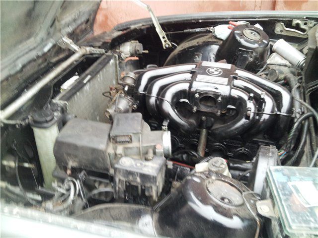

Давно не было вестей из гаража. вот и подобрав весь материл с разных источников фото фиксации подвожу фото отчет о проделанной работе.

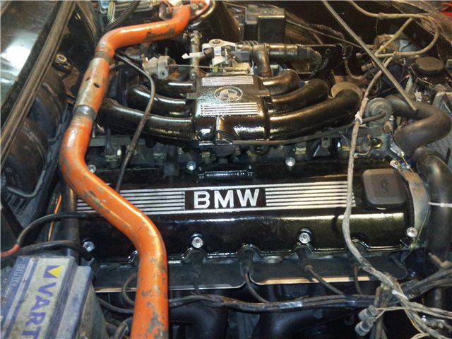

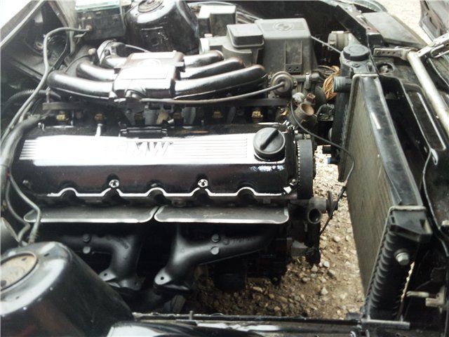

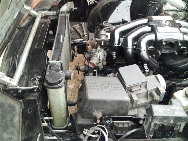

вот так выглядит почти собранный мотрный отсек и сердце моей машины
Примерил радиатор от 34 с РБ в корпусе радиатора, засада была в лопостях вентилятора пришлось покупать другой от е36 12 лопастей

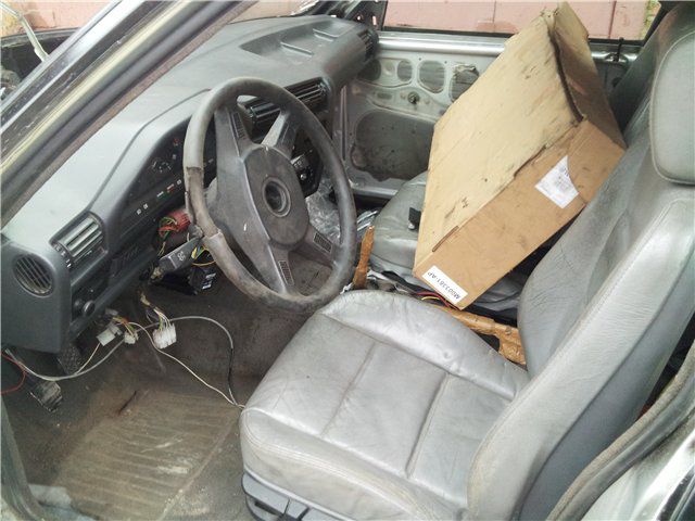

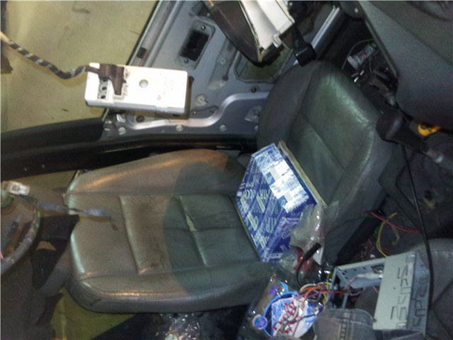

вот установленны сиденье от е36

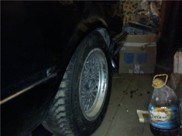

обул зимнюю резину на паутинки, смотрится довольно довольно хорошо, но диски бы привести в порядок
установленны все патрубки охлаждения, подключенна моторная коса срощенна с проводкой джетрона, так как не нашел проводку второго перехода под м20 вместо моей м40

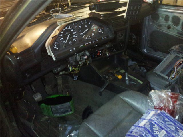

собираею торпеду устанавливаю щиток приборов в чем смысл будет чуть позже на фото

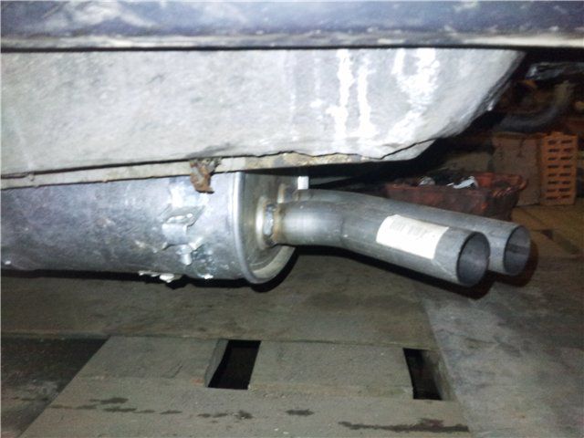

поставил новый выпуск под собраный 2.3 мотор
собранный мотор))))
немного о сиденьях

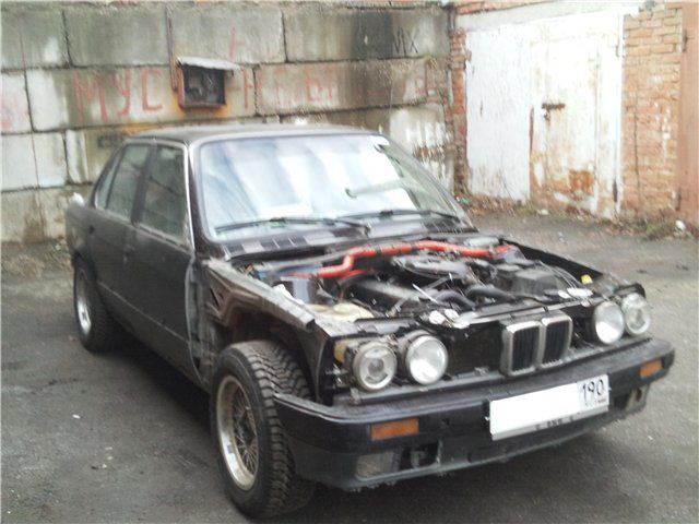

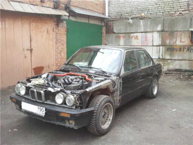

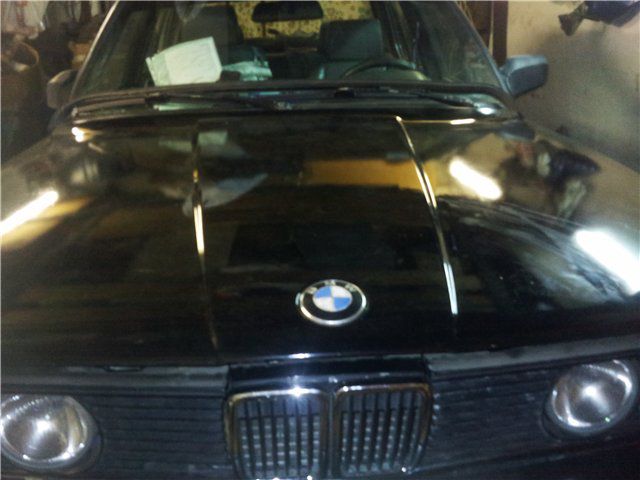

вот она уже сама ездит. выгнал из гаража на момент покраски крыльев и капота. фартук пока не трогал, есть немного идей с ним

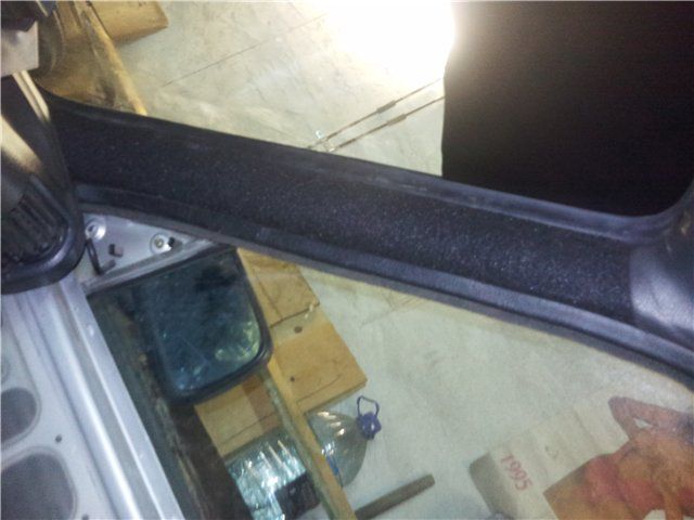

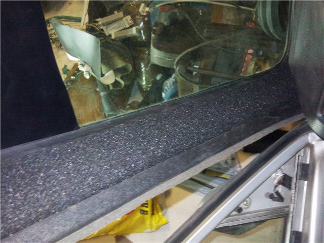

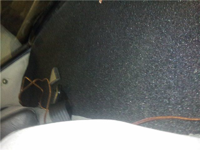

Вместо уставшей от дыр пищалок установленных облицовок стоек лобового стекла предпринял обклейку плотным карпетом который нашел в магазине

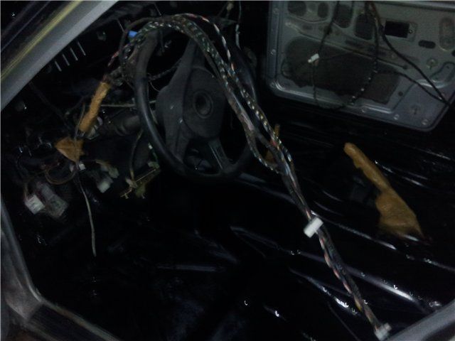

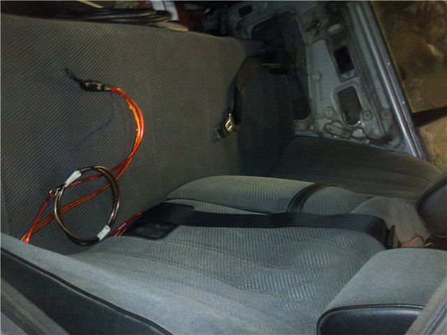

Вот и разведенна проводка под музыку, и под усилитель

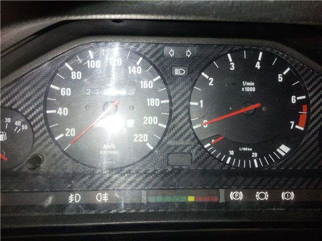

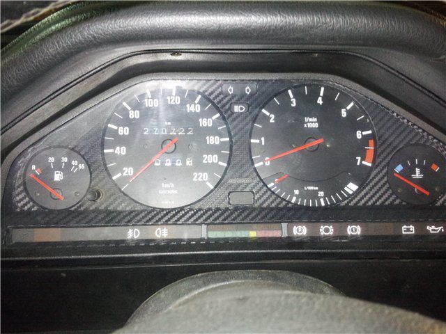

Вот еще приборка. затянутая под карбоновое волокно. конечно должны были быть колечки, но было не до этого, приборка в тестовом режиме, ожидается замена аккумов и пропайка контактов приборов

фото в собранном передке готовимся к выезду

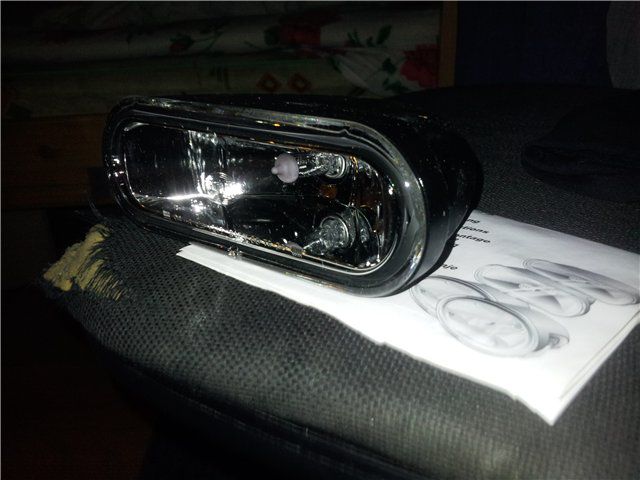

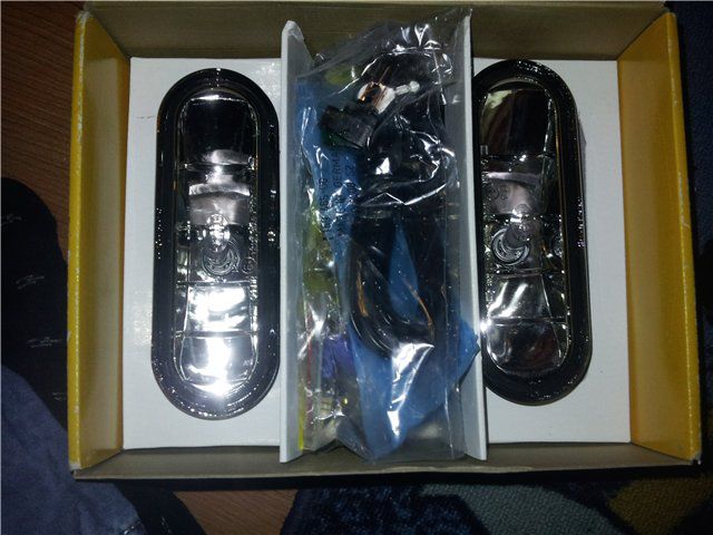

Был у приятеля он мне подарил новый комплет вот таких туманнок, пока не нашел штатных буду пока юзать вот эти

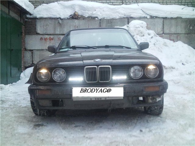

« Ответ #63 : 13 Марта 2012, 13:38:12 »

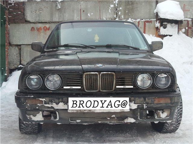

Весна приблизилась, чуть по усохло на дороге решил перед морозцами помыть машинку. вот фото ее внешнего вида после душа)))

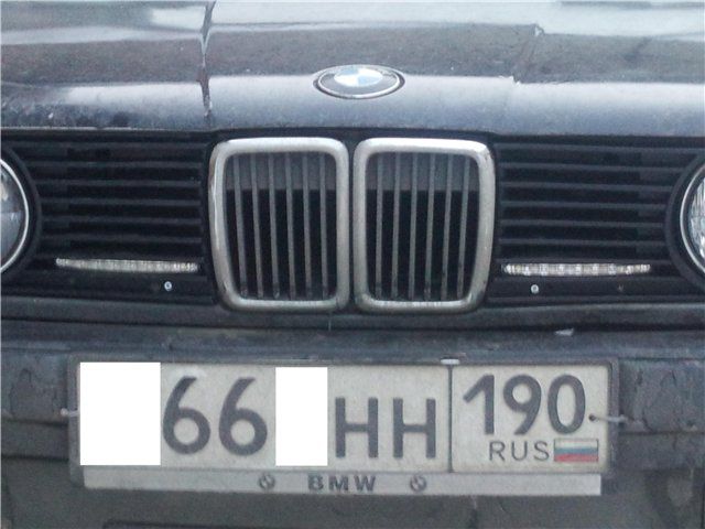

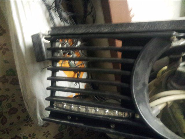

Добрался до купленных летом ДХО. Незахотел ставить их куда то под бампер, сверлить чтоб они выступали с низу, решил их вставить изнутри решетки радиатора.
пришлось изгибать переходное крепление, и вырезать в ребре решетки форму ДХО, так как они к сожалению не плоские(((
Вот так они смотрятся во включенном состоянии
вот такк с виду не особо приметная конструкция

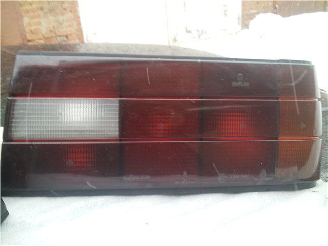

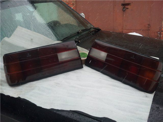

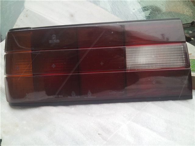

Добрался до задних фонарей, оттонировал их легкой пленкой так как все же за безопастность на дороге и филейной части моей машины.
Сразу оговариваюсь что не стал заказывать чего то там уже готового, так как хороших вариантов нет, а тот что есть трудно доставаемый.
Да и к тому же оригинальная оч симпотично получилось)
Мне нравится)))

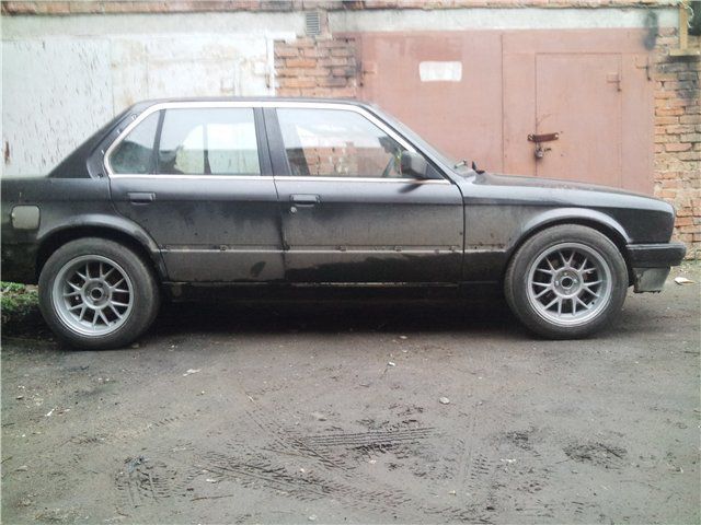

Вот и добрался с фото до форума. Покрасили диски, одели на них резину, замена передних рычагов, установка ГУР от е36.

Чет колеса ппц широкие не?)

Все сделано очень хорошо!НО ходовые огни вкорячить это жесть,зато оптика отпад!Как и чем красил выпускной коллектор не облез?

Колеса широкие  из-за передних проставок, так сказать 9жи все диски. Незнаю по мне удобно ДХО не торчат под бампером , фартук не резать, ближний днем не включаю, ночью говорят эффектно смотрится. коллектор красил температурной 600градусной краской, то ли мало, то ли ерунда, но вообщем слезла. На днях закончу подиумы под передние динамики 16 hetz будет совсем другое звучание

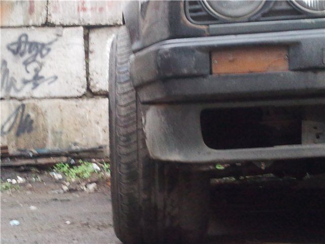

ты куда туманки дел ?
  • Сообщений: 325
  • Репутация +20/-4
  • Локация: Московская область, Пушкино, Ярославка штрассен
« Ответ #70 : 08 Июля 2012, 11:35:01 »
Туманки в процессе разработки. из того что стояло живй можно считать мене половины туманки, а вторая вобще ноль. к концу сезона ожидается реконструкчия туманок
