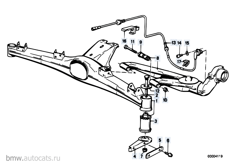

  • Сообщений: 498
  • Репутация +25/-1
  • Локация: СПб зюйд-вест
« Ответ #13 : 28 Апреля 2011, 12:05:03 »
Я извиняюсь, а деталька номер 12 присутствует?
А вот как оно выглядит в реале (резинка справа)
316 без i
