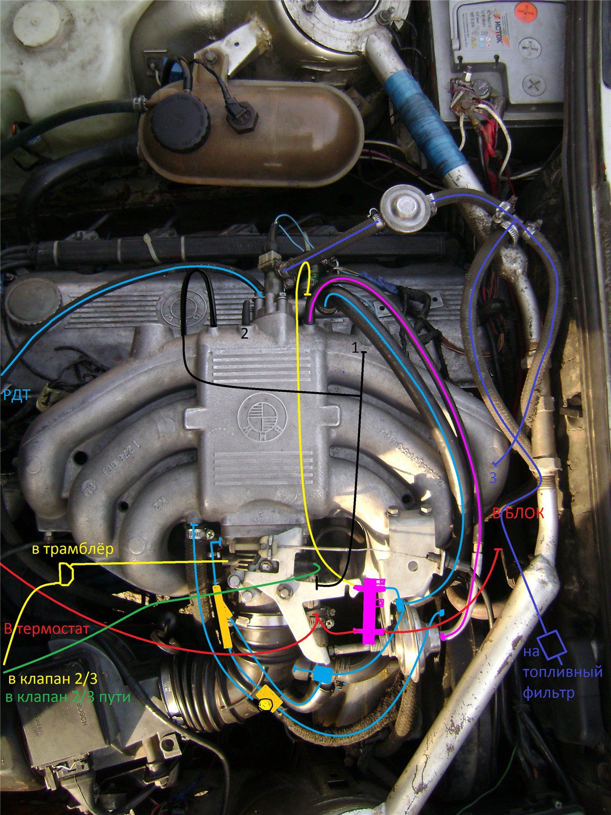

эта тема в архиве...однако есть пара вопросов...если несложно подскажите
знающие люди, нарисуйте пожалуйста на схеме как надо...
1. там номер 14 - это тот клапан что у меня стоит в теме указанной выше?
2. да ещё у меня нет регулятора холостого хода... с ним на много лучше?
3. как лучше зажигание выставить: на опережение или запаздывание?
4. где должна стоять трубочка диаметром 0,2 мм?
5. где 2/3 пути и где 1/3?
она конечно шлифует, но мне кажется не совсем так как должна, хочется "почувствовать" как должно быть
спасиб

« Ответ #1 : 19 Апреля 2011, 17:17:28 »
клапан 14 работает только на холостых. он утягивает зажигание на запаздывание , что бы мягче работал движок на хх.
клапан 2\3 не сильно влияет на мошность, а вот зажигание сильно. Трубочка (жиглёр) должна стоять в шланжике на опережение.
Зажигание ставь стробоскопом.

на опережение это к контакту 11а или 11b?
вот это клапан 14?)
а где 1/3 и 2/3?

« Ответ #3 : 19 Апреля 2011, 17:52:42 »
нет это больше похоже на 2\3 но я такого не видел))

« Ответ #8 : 19 Апреля 2011, 18:01:22 »
ну тода подключай как в схеме выше, у меня просто джет не такой как у тебя. (судя по фото) у тебя следуюший. Но уменя стоит клапан 14 и нету 2\3.

« Ответ #10 : 19 Апреля 2011, 18:11:13 »
2/3 не было изначально? ого...значит и без него можно...я не знаю был у меня или нет...
кстати где можно пробить подробную спецификацию авто по вину?
по вину хз , попробуй трубки кинь напрямую от дроселя к трамблёру. просто твой 2\3 может быть трупом.
трубка в которой на холостом образуется вакум  на запаздывание а трубка в которой вакум появляется после нажатия газа опережение.

« Ответ #11 : 19 Апреля 2011, 18:12:44 »
только тогда нужен клапан 14))) он сбрасывае разрежение при нажатие газа.

« Ответ #12 : 19 Апреля 2011, 18:19:46 »
задроссельная (слева) - на запаздывание, преддроссельная (справа) - на опережение...ага...надо бы попробовать кинуть напрямую...
а клапан 2/3 всё равно хочется :-[

« Ответ #14 : 20 Апреля 2011, 12:33:52 »
вот моя вся воздушная схема.вот так было у меня на джетроне.до этого было неправильно,всё подключал как на твоей 1й схеме,и стало лучше.цыфра 1-штуцер на клапанной крышке,2-заглушка,3-топливная рампа.

« Ответ #15 : 20 Апреля 2011, 12:40:29 »
знакомая картника) в теме в архиве есть)

« Ответ #16 : 20 Апреля 2011, 12:42:23 »
всё может быть))но у меня было именно так.конечно может быть разницы в трамблёрах,но остальное та всё такое же
