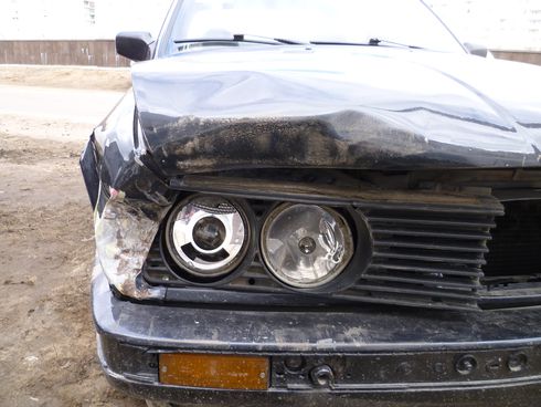

Собственно тут тема будет про мое авто. пока выкладываю фото аварии. очень надо для дела. http://photo.qip.ru/users/rumatamen/200483576/204022545/#mainImageLink
вот так, удобнее для просмотра.

Удачно покатался...) Лонжерон вроде цел,усилитель немного замялся,но это фигня.
Блин седан второго перехода,89 года со впуском в25 и ударенный в правое крыло... ммм ностальгия)))

« Ответ #13 : 21 Апреля 2011, 00:39:32 »
а чё чинить то,покупаешь б.у. или новое крыло и капот,и отдаешь в молярку,потом забираешь и сам на место ставишь.стекла купи так же б.у. и на герметик,решётки пластиковые не дефицит их полно,как б.у. так и новых!
сам, пока на дачу дороги нет, не смогу... фары все равно другие нужны были - эти уже свое отжили.
крыло уже заказано, с капотом - думаю - б/у или новый взять, решетки все были заказаны еще до аварии. фары - тоже фигня вопрос.

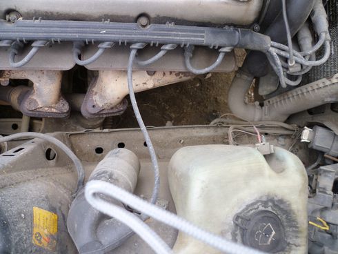

другое меня беспокоит - при аварии оторвало ручку кпп - вопрос почему, как, и что теперь будет (что с коробкой. что с двигателем).
после аварии температура двигателя стала выше чем обычно - теже вопросы...
« Последнее редактирование: 21 Апреля 2011, 01:01:26 от RuMataMen

« Ответ #14 : 21 Апреля 2011, 00:48:18 »
сорвало подушки кпп скорей всего...
радиатор не повредил?

« Ответ #16 : 21 Апреля 2011, 13:41:57 »
после аварии температура выше:
1. стоя на месте на холостых температура всегда выше, возможно ты просто щас долго стоял на месте и заметил это
2. вентилятор вообще крутится или его прижало к радику и он стот?
3. поставь дифузор радиатора, без него всегда греется. (номер детали скорее всего 17111712 846)
авария не большая, волноваться особо нечего, починишь. от ускорения в момент удара могло сорвать двигатель с подушек, он ушел вперед и срезал ручку кпп.

« Ответ #19 : 23 Апреля 2011, 20:21:38 »
1. может быть и так.
2. вентилятор крутиться и блин он повредил таки радиатор, сабака.
3. дифузор нужен.
