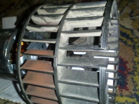

Фотки установленного моторчика к сожалению нету, но есть вот это именно в процессе замены. Замечу что лопасти вставлены с обеих сторон в противофазе.

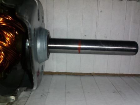

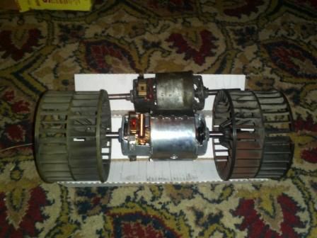

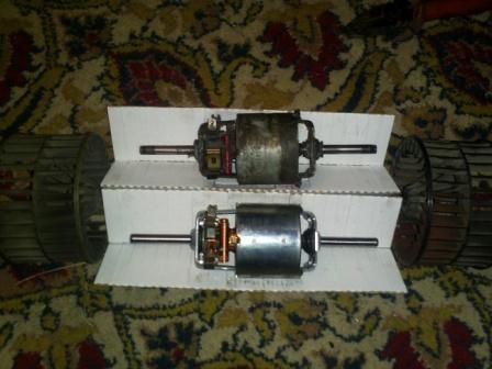

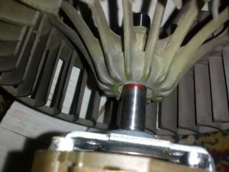

получил моторчик бош бразильской сборки
размеры у него точно такие же как и у родного
снял крыльчатки со своего замерил расстояние на котором они сидели от моторчика отметил на новом
запрессовал крыльчатки одну затолкал руками вторую забивал молотком
так как оправки небыло один неточный удар и кусочек крыльчатки отломился
вот соответственно результат
моторчик встал как родной ничего дополнительно не делал работает бесшумно
