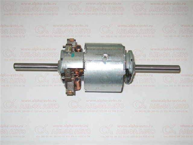

Наткнулся я как-то на нашем форуме на такой вот мотор печки от боша 0 130 063 031. Все норм, только крыльчатку надо переставлять со старого. В экзисте стоит примерно 2.5 килорублей в нска.
В автодоке выдал аналог этого мотора тоже от бош под номером 0 130 063 029, но вот фото этого мотора или какой-нибудь информации найти не удалось, стоит он на порядок дешевле, от 1.2 килорубля и весит меньше )))
Может есть у кого какая инфа по этому моторчику? Выручайте, Други!
По зиме звонил на разборки, так предлагали 2.5-3 килорубля отдать непонятно за что. Думаю даже за 2.5 рубля бош будет получше 20-ти летнего инкогнито с разборки.
Фото 0 130 063 031
Пы.Сы. Хотелось бы еще услышать отзывы об альтернативных моторчиках.
Например: Hans Pries и Termal. Ну и Бош конечно.

По виду похож на оригинал от тонкой печки. Решать Вам. Я поменял свой моторчик на моторчик из пятёрочной акулы, что привезли на металлолом. Подходят один в один кроме крыльчаток. Пашет нормально, нареканий нет.

я такой мотор  0 130 063 031 в экзисте осенью покупал
крыльчатки переставили со старого, работает, вроде не шумит.
крыльчатки нагревал в воде кипящей? или может иначе снимал?
  • Сообщений: 3091
  • Репутация +204/-7
  • Локация: Украина, Черновцы
« Ответ #5 : 26 Апреля 2011, 09:21:38 »
Капаете подсолнечное масло на ось моторчика возле крыльчатки с одной и со второй стороны и нагреваете феном. Я так снимал, снимается достаточно легко. Проверено.

в 2004 году купил себе такой моторчик, работает до сих пор исправно.

А про 0 130 063 029 кто что может сказать
всеже дешевле 031, в автодоке 1000руб ему цена.
Если не ошибаюсь, то он на 24 вольта. Тоже хотел заказать. Есть у кого более подробна инфа по этому мотору?

031 поставили уже несколько человек на форуме, всё норм как я понял. Я и сам его уже купил, завтра заберу с экзиста.

Поставил я недавно 031. Крыльчатки поменял без проблем. Оказалось, что мой старый моторчик тоже бош031 ))) новый работает отлично.
пы.сы. произведен в бразилии))

Кстати раньше думал зачем вообще первый режим обдува, типа не дует нифига. Моторчик поменял и оказывается что и на 1 дует норм, на 4 сносит на заднюю сидушку)))))
http://www.boschmotorsandcontrols.co.uk/elektromotoren/produkt/0130063029/index.htm
24 v 75 w
