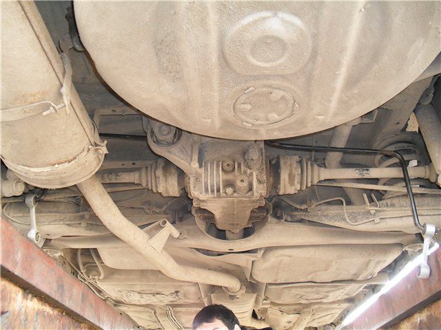

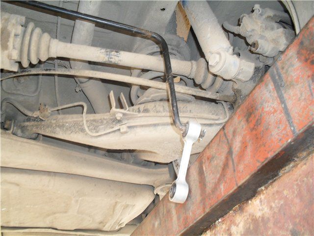

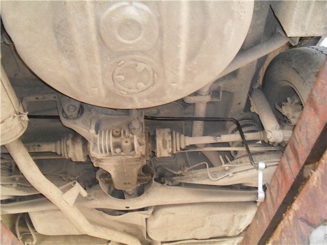

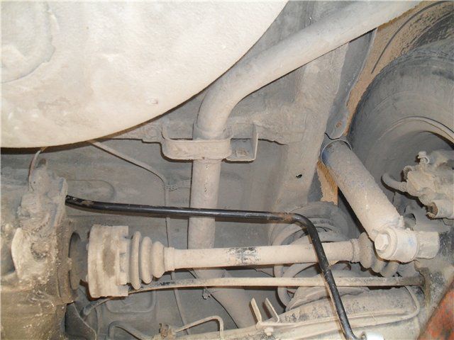

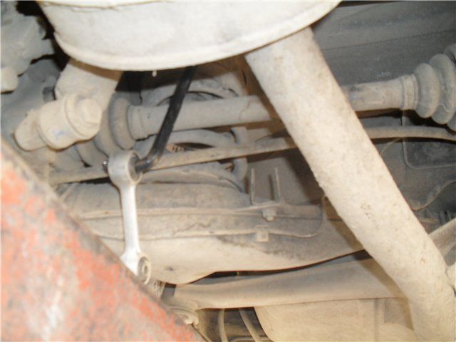

Вобщем    у меня  стоят заднии   дисковые тормаза,я  купил задний стаб  12мм,полез начал ставить,и че  я  увидел он длинный очень,тобишь  если  я  к кузову креплю его  этими скобами,то  я  уже не одену в  рычаг  стойки стабилезатора,щас вот фотки  покажу:
И вот   поближе  фоты  где прям видно  на  сколько стаб больше,и не доходит до крепления  в рычаге  стойки стаба:
Вот   че это за хрень такая,может мне стаб нужен большей толщины все же заднии рычаги диски стоят,вот обьясните мне че по чем тут?

Это стаб не от е30.

Я  кстати тоже про это думал,а так  вобще  все стабы  которые шли на е30 подходют на раз что заднии барабашковые тормаза что дисковые?

Да)

Понятно,всем   спасибо  что подсказали
