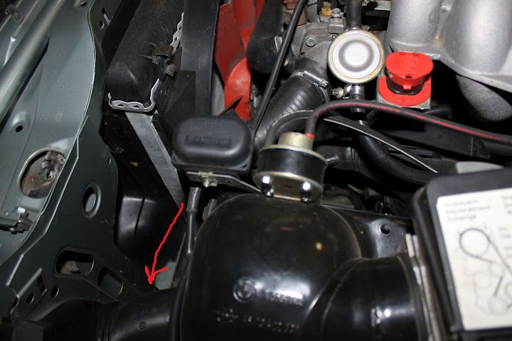

Ох какую я старую тему откопал. Подскажите номер не оригинального кожуха?
  • Запчасти на 525i & 735i
  • Сообщений: 210
  • Репутация +3/-0
« Ответ #33 : 07 Июля 2012, 09:03:24 »
А можно код для заменителей на M20B20? Нужна эта деталь. На что это влияет, если она порвана?
« Последнее редактирование: 07 Июля 2012, 09:26:08 от armo3000

« Ответ #34 : 07 Июля 2012, 09:23:33 »
Заменителей вроде нет. Да 1000р это не так и много.

« Ответ #36 : 07 Июля 2012, 09:56:09 »
думаю не проблема найти б/у. не дает двигателю сосать горячий воздух из подкапотки

« Ответ #37 : 07 Июля 2012, 10:09:42 »
А что будет, если порвана? Грозит двигателю перегревом?

« Ответ #38 : 07 Июля 2012, 10:16:26 »
будет тупить

« Ответ #40 : 07 Июля 2012, 17:27:37 »
будет тупить
У меня не тупил. Изначально этого хоботка у меня вообще не было, потом я его купил и поставил - разницы не заметил.

« Ответ #41 : 07 Июля 2012, 17:36:03 »
Ну, теоретически, будет тупить. Как на практике - ХЗ
