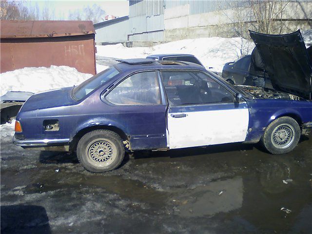

------------ Сообщение склеено: 16 Сентября 2010, 11:18:05 -------------
Вот в таком виде ЭТО было:
Обращаем внимание на отсутствие порогов, арок задних крыльев. На фото не видно, но... отсутствуют полы перед передними сиденьями, передние крылья сварены из нескольких кусков и ПРИВАРЕНЫ к кузову, слой шпаклёвки на крыше слева от люка составлял примерно 2-3 сантиметра, заднее левое крыло (точнее, вся боковина кузова) - от другой машины (слой шпаклёвки 1-2 см.), на моторном щите - вертикальная складка (правый лонжерон с брызговиком завален внутрь, выход за геометрию в верхней точке примерно 3 см.)... короче говоря, из кузовных элементов на машине в приличном состоянии был только тоннель кардана. Остальное - сгнило.
« Последнее редактирование: 16 Сентября 2010, 11:18:05 от Redox

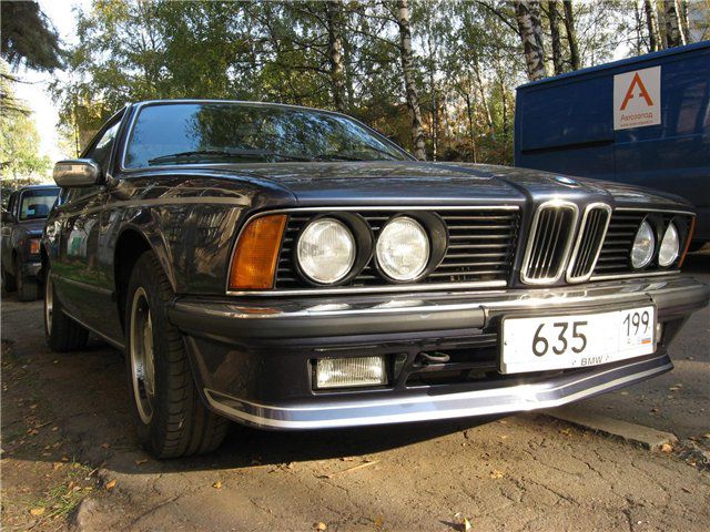

« Ответ #20 : 14 Марта 2011, 09:30:06 »
А что по данной теме то..?
А по данной теме вот так примерно:

« Ответ #21 : 14 Марта 2011, 14:02:53 »
Однако,а за сколько было куплено это ведро?Боюсь даже спросить сколько было потрачено.Диски только не ахти.
Блин где можно найти е24 в таком виде?

------------ Сообщение склеено: [time]16 Сентября 2010, 11:18:05[/time] -------------
